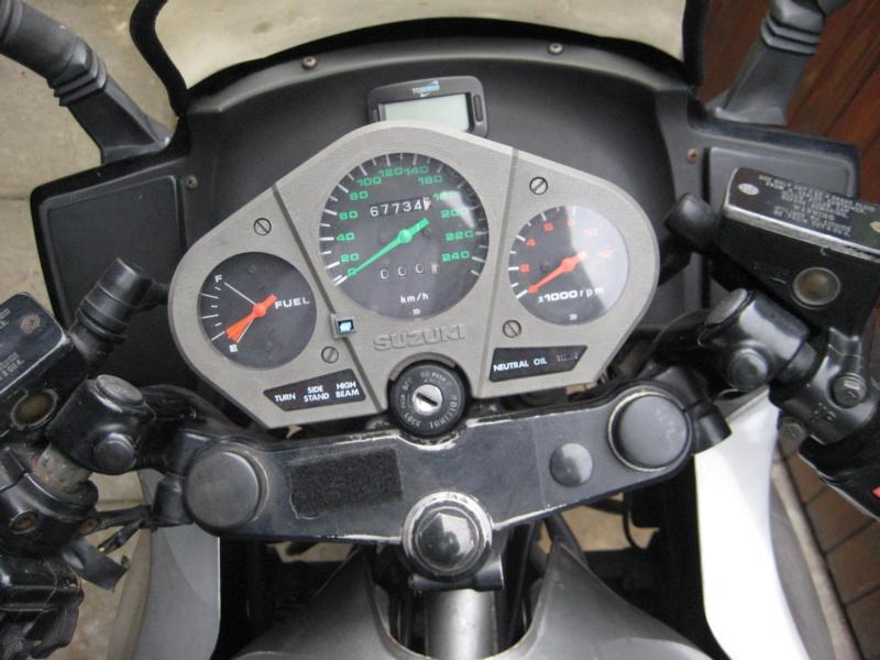

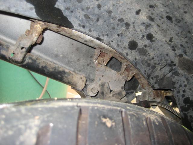

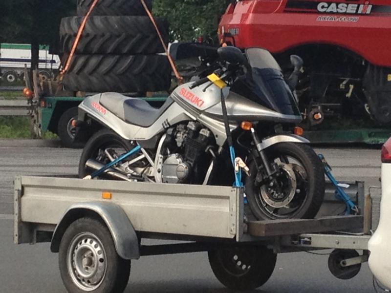

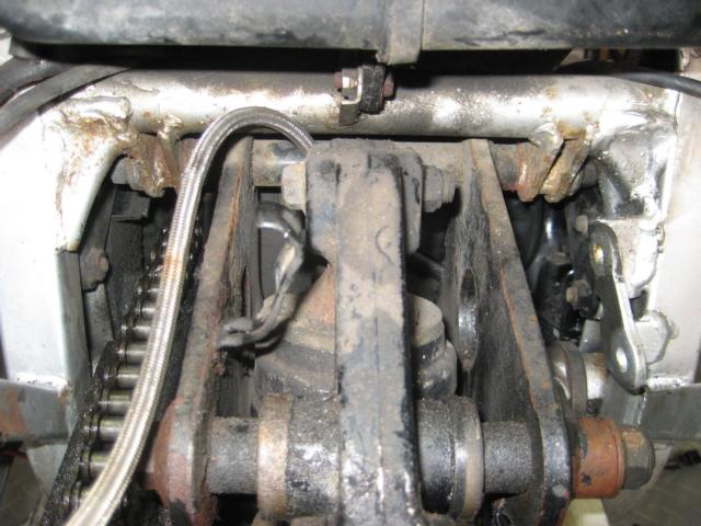

hier mein Restaurationsobjekt für diesen Winter:
Importiert aus Kanada zuerst nach Holland und dann zu mir.
Zustand: Schlecht! Also, komplett zerlegen und neu aufbauen.
Nur drei Bilder pro Threat? Ist wenig.
Also geht es morgen weiter...

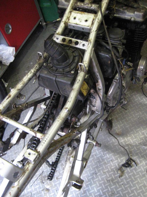

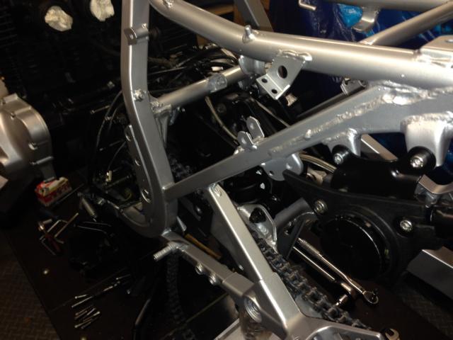

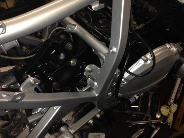

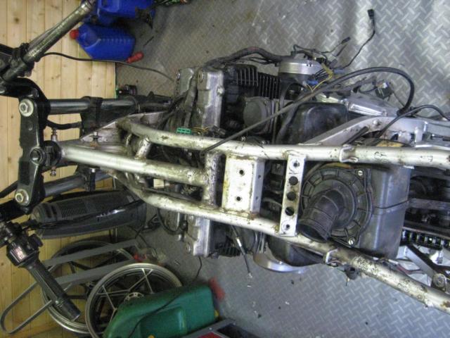

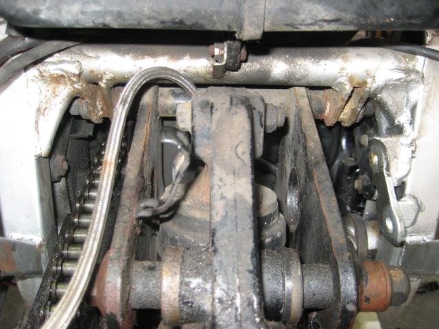

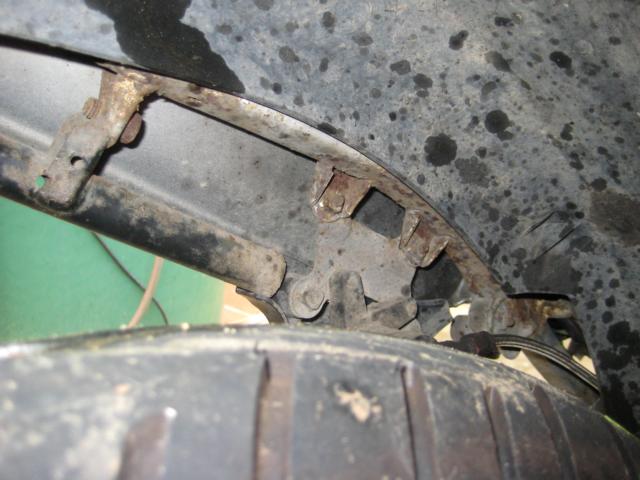

So, weiter gehts.
Anbei ein paar Bilder vom Zerlegen. :(
Leider ist meine Festplatte abgeraucht und nur noch einige Bilder sind vorhanden.
Jetzt kommt der Neubau. :D

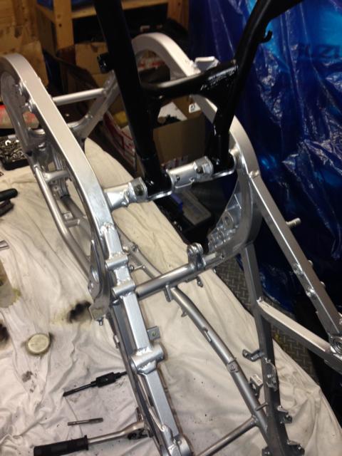

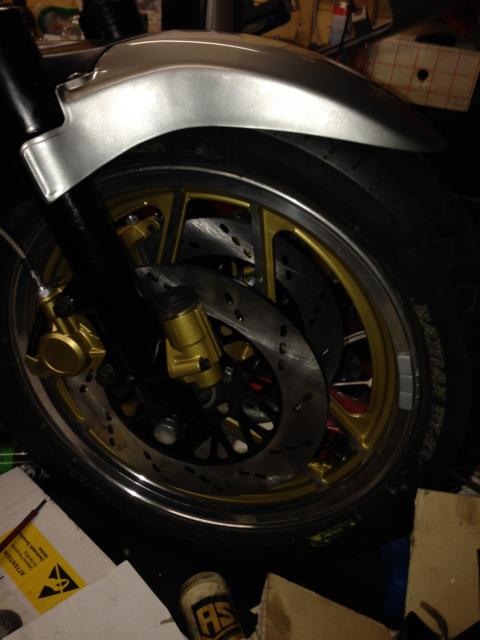

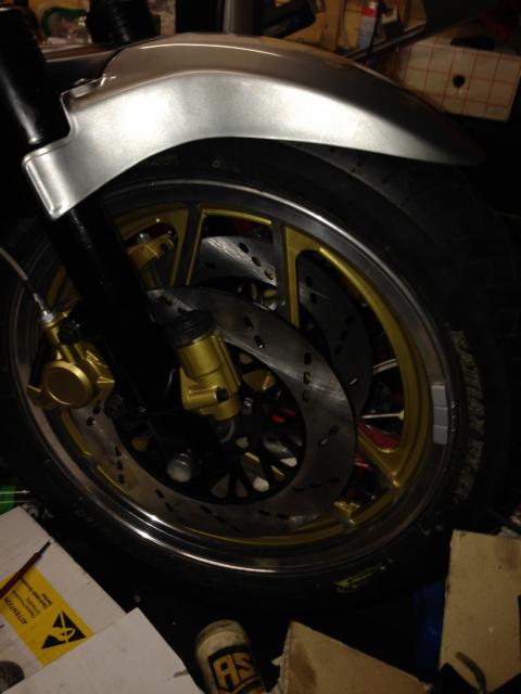

Rahmen neu gelackt und viele Teile neu gepulvert.
Hauptständer sitzt.
Vorderrad ist neu gelackt und eingebaut. Bremsscheiben nagelneu. Danke an Uli für den Tipp für Scheiben und die Fotos!!

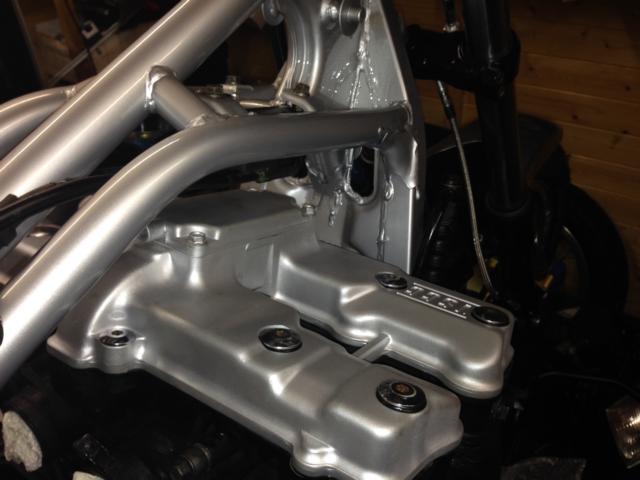

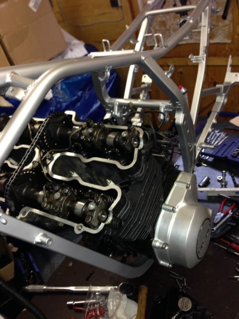

Motor ist drin, Ventilspiel geprüft. Er kann geschlossen werden.
Weiter gehts....

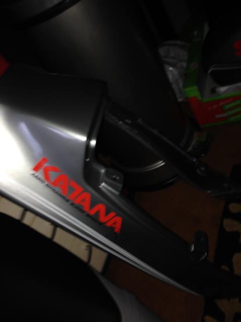

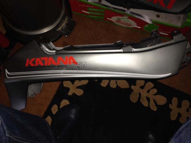

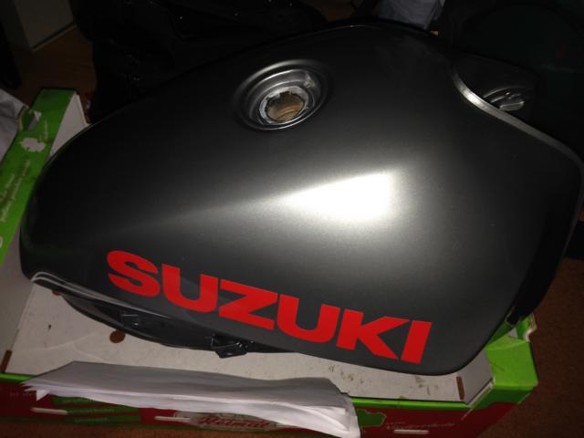

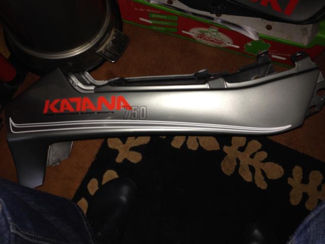

Teile vom Lackieren zurück:
Alles in Originalfarben und super Nachbildungen der Decals von Brian Dallner vom Katana Owners Club North America.
Thanks Brian! :D

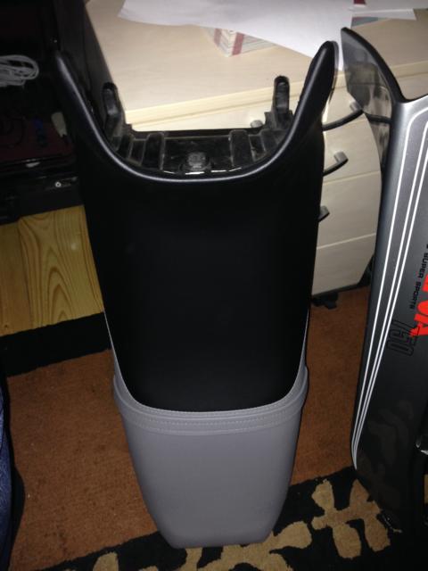

Motor geschlossen und Sitzbank vom Sattler zurück:

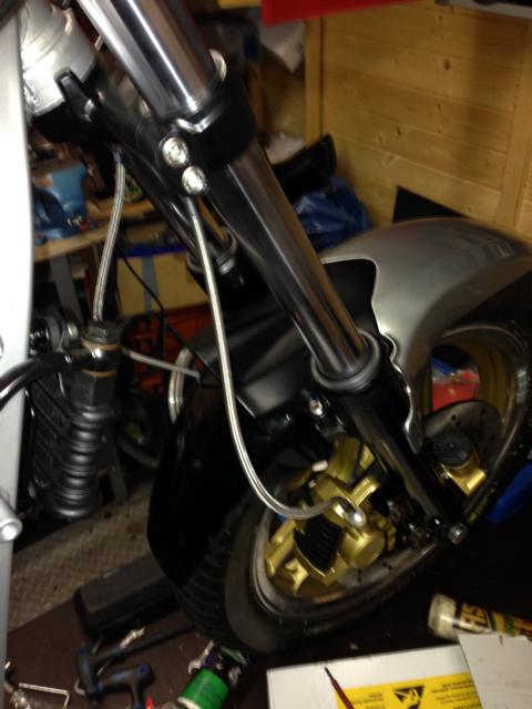

Bremsleitungen und Ölkühler vorne angebaut.

Weiter gehts:

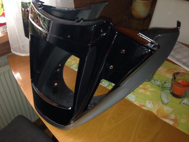

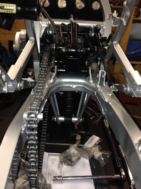

Lackierte Frontverkleidung.
Mono Hinterrad-Federung eingebaut.
