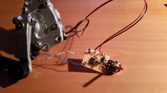

Lenkungsdämpfer SC59 mit Testschaltung.
Also einfach mal ein wenig im Internet recherchieren ... eine kleine Schaltung gebaut ...
und: Funzt ohne Ende!! Einfach nur GEIL!!

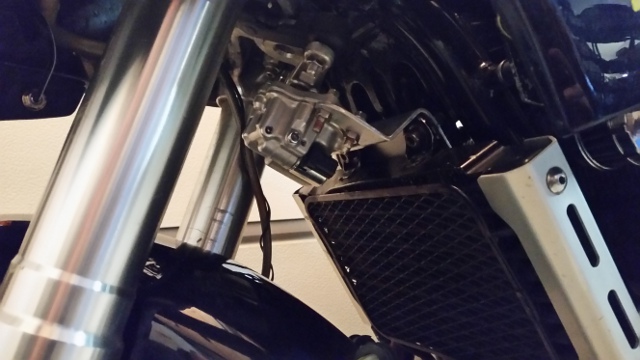

Der Lenkungsdämpfer passt natürlich nicht an dieselbe Stelle wie bei der Honda CBR 1000 RR (vor dem Tank an der oberen Gabelbrücke), also habe ich ihn an der unteren Gabelbrücke befestigt.
Befestigung des LD an der unteren Gabelbrücke

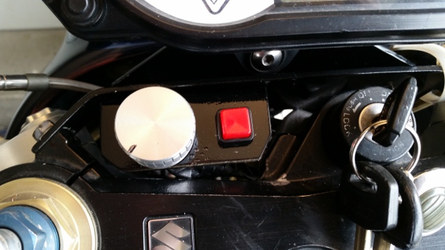

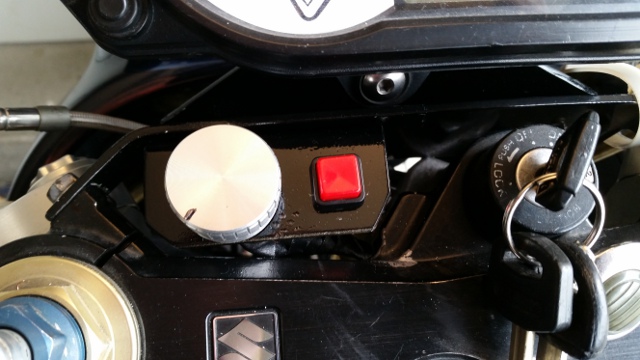

Dämpfungsregler und Schalter am Lenker unter Tacho
Den Dämpfungsregler und einen Schalter habe ich direkt am Lenker angebracht. Damit kann man die Dämpfung einfach auch während der Fahrt nachstellen :P

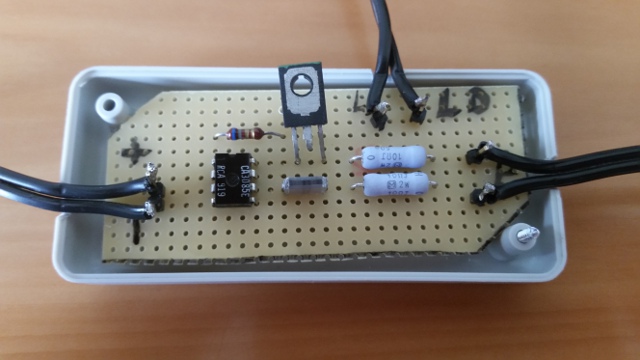

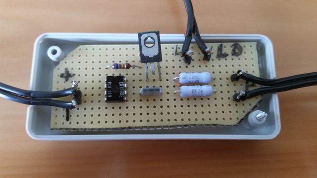

Hier nochmal die Schaltung etwas schöner aufgebaut mit Gehäuse, damit ich sie am Mopäd unterbringen kann.
Schaltung noch mal "in Schön" aufgebaut mit Gehäuse
