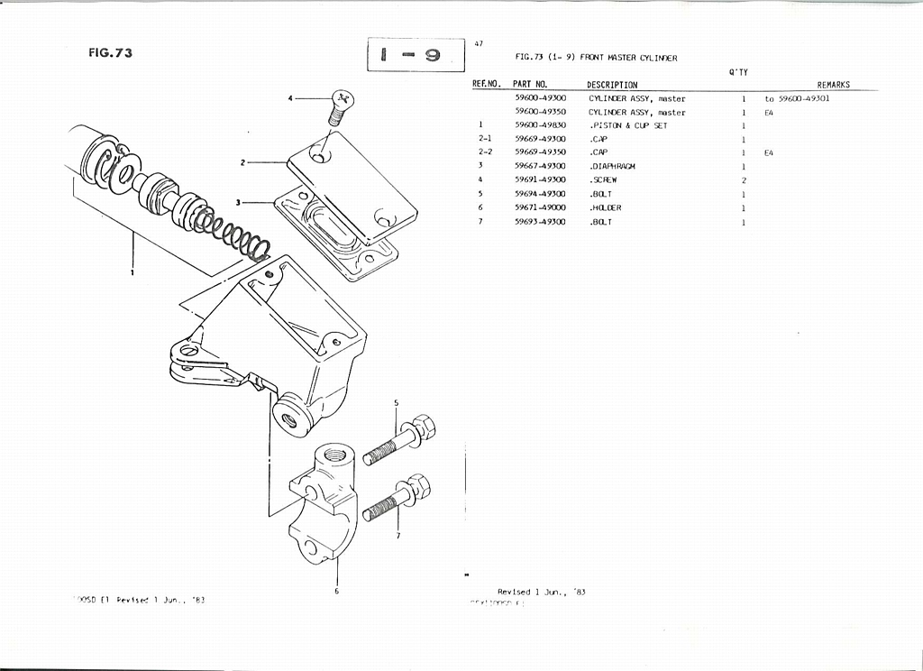

wo bekomme ich den einen Bremspumpen Reparatursatz (vorne) für meine 11er :?:
Im Net finde ich nur welche für die E, passen die auch?? sehen nämlich auch der Abbildung anders aus wie meine Teile.
Gruß jogy67
Re: Rep. Satz Handbremspumpe
Den gibt es noch beim freundlichen Suzuki-Händler ... habe da zumindest vor 2 Jahren noch einen gekauft
Müsste die Pos.1 sein ...
