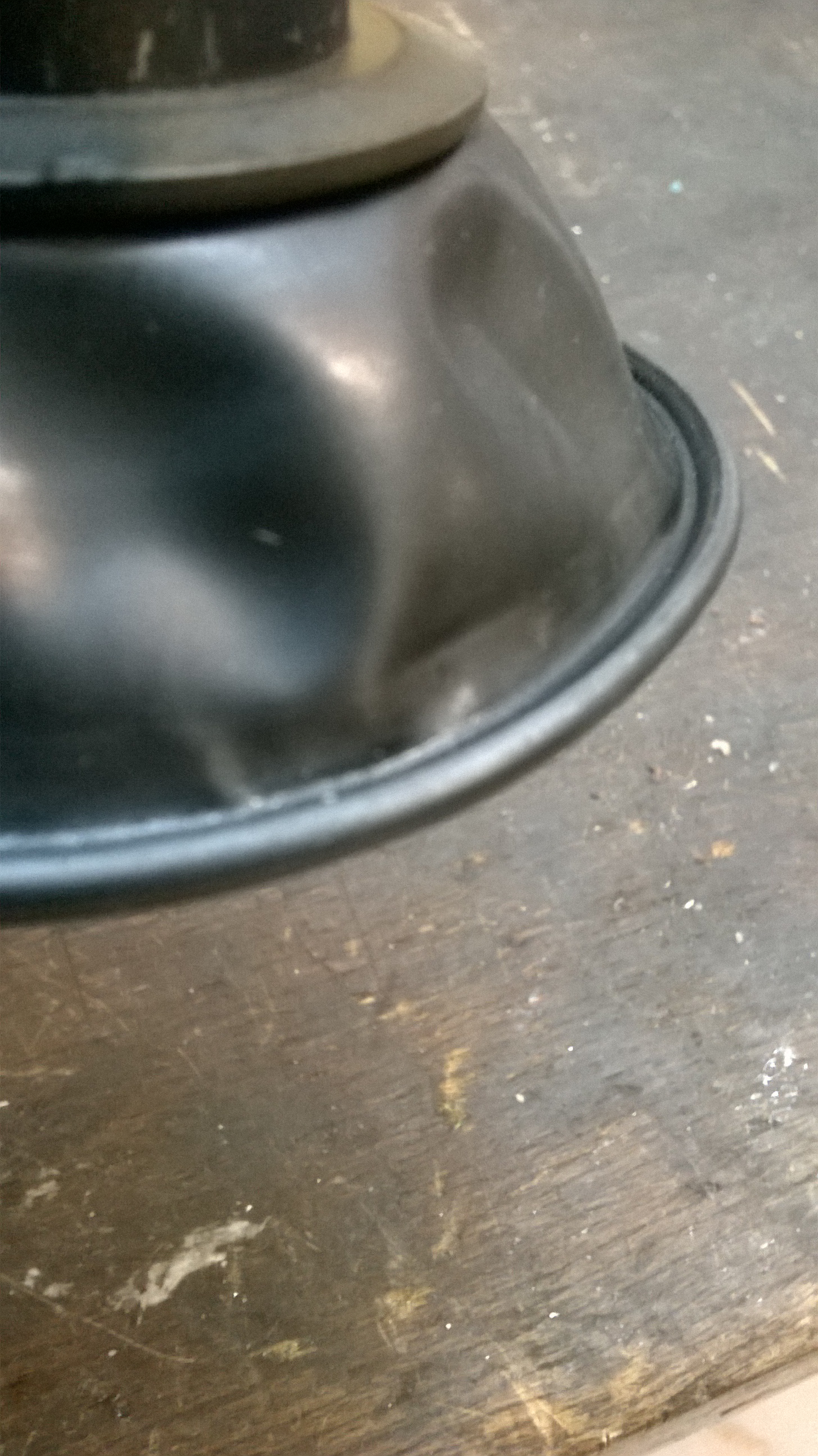

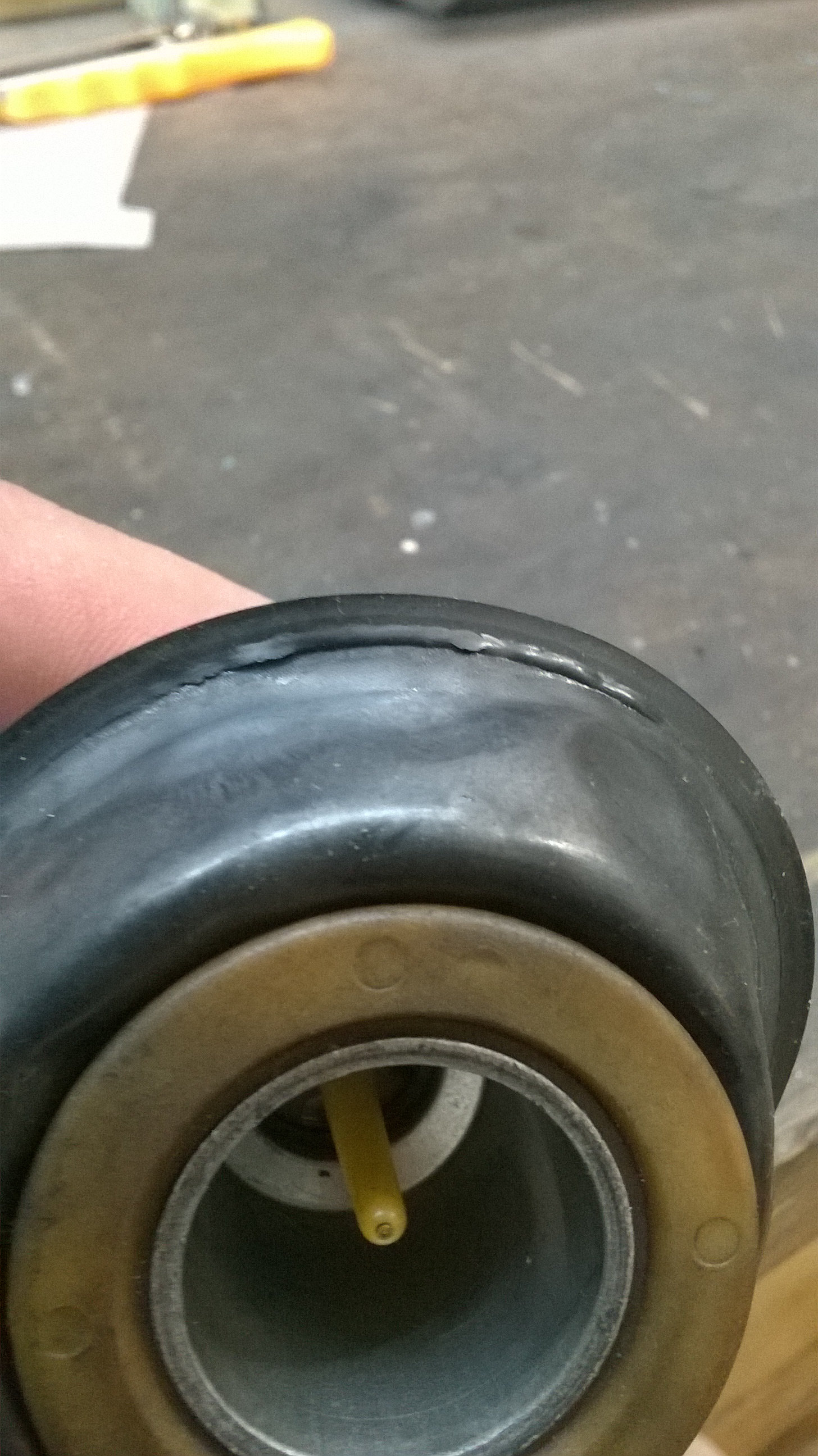

Eigentlich sind die Libranen so noch gut, nur am oberen Dichtrand zum Deckel hin sind winzige Löcher!! Sieht man nur im Gegenlicht... :?
bringt zuschmieren mit Silikon hier irgendwas?
Beiträge: 90
Re: Vergasermembrane tauschen an 11er Katana
Beitrag von Loon »
bat.kat hat geschrieben: bringt zuschmieren mit Silikon hier irgendwas?
Meinst du das jetzt im Ernst? Das bringt bestimmt was!
Nur, was es bringt und wie lange... Ich würds nie!! machen...
