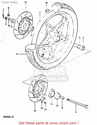

Ich habe im Cafe Racer Forum diese Zeichnung entdeckt (da fehlt aber die Gabelholm-Hülse):
Grüße Andrej

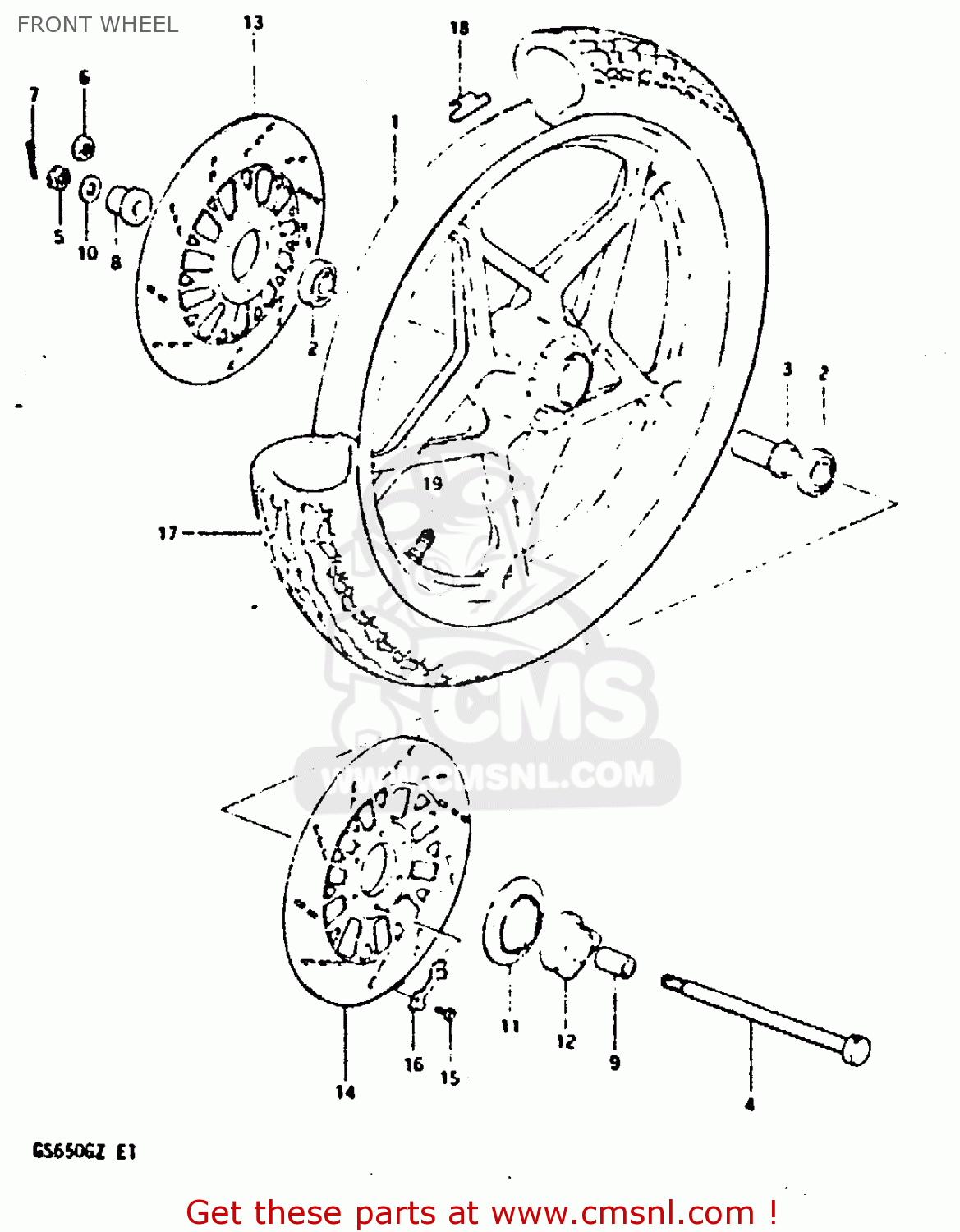

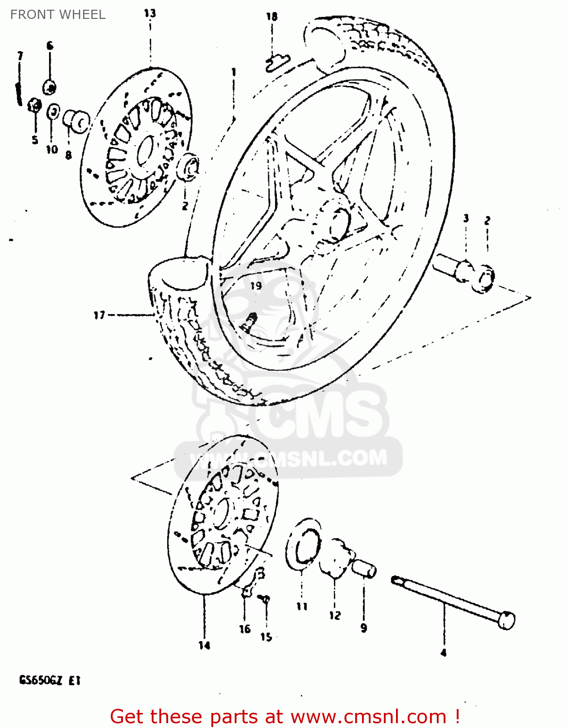

die Zeichnung ist ja auch von einer GS750. :?
Guckst du hier. ;)
suzuki-gs650g-1981-x-e01-e02-e04-e06-e16-e18-e21-e22-e24-e39-front-wheel_bigsue0119fig-61_ced8.gif
Beiträge: 48
Registriert: So 3. Jan 2016, 00:07
Re: Die geheimnisvolle Distanzscheibe??? 650er Katana
Beitrag von zwet »
was ist die Nummer 6? bzw. 5?
Ich habe ein Foto bei mir auf der Festplatte gefunden. Wahrscheinlich habe ich mich geirrt. Trotzdem frage ich mich was diese Scheibe auf der Achse zu suchen hat.
Danke und Grüße
Andrej
Beiträge: 87
Beitrag von Welli »
Die Nummer 5 ist die Mutter mit Splint, ist auch noch lieferbar.
Die Nummer 6 ist wahrscheinlich eine selbstsichernde Mutter, ist nicht mehr lieferbar.
Natürlich kann man auch hinter den Steckachsenkopf eine Scheibe nehmen, siehe GS 750. ;)
Welli
