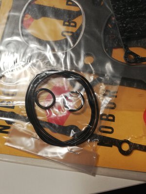

Moin, ich schon wieder. Habe hier einen oberen Dichtungssatz für meine 750er und kann alle Dichtungen zuordnen, nur die zwei Gummiringe nicht, weiß jemand wo die hingehören? Also nicht die Größen, sondern die Zigarrendicken kleineren auf dem Foto.

Ich denk zwischen den beiden motorhälften beim Ölkanal
Damit er dicht ist

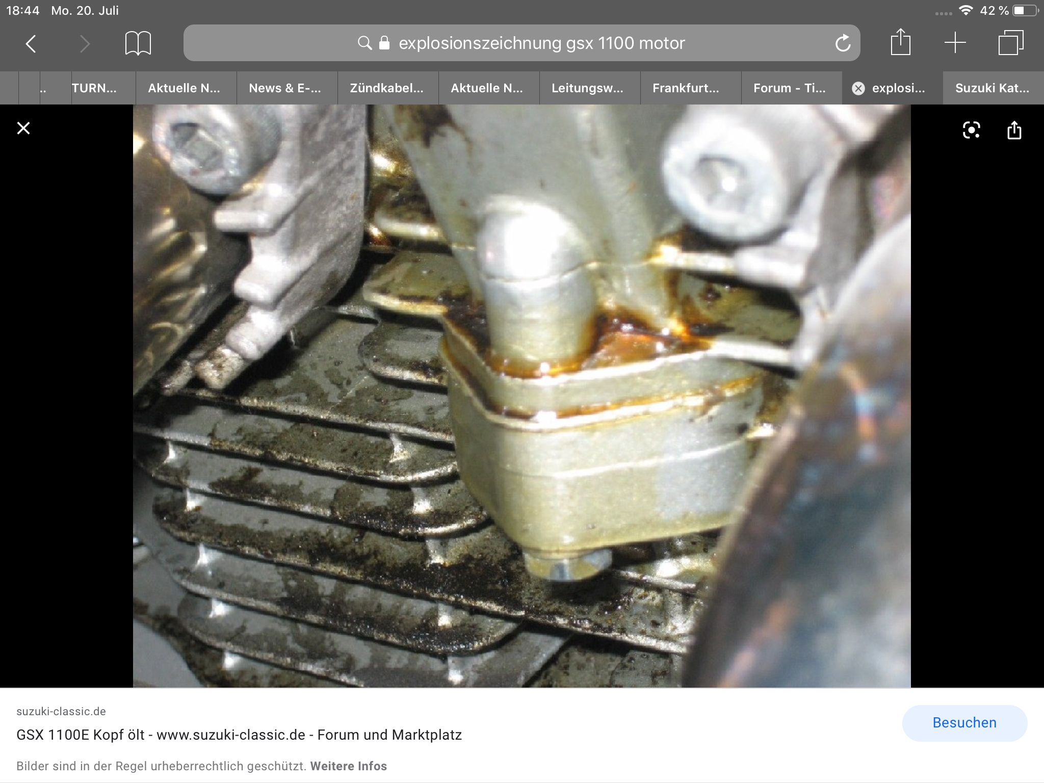

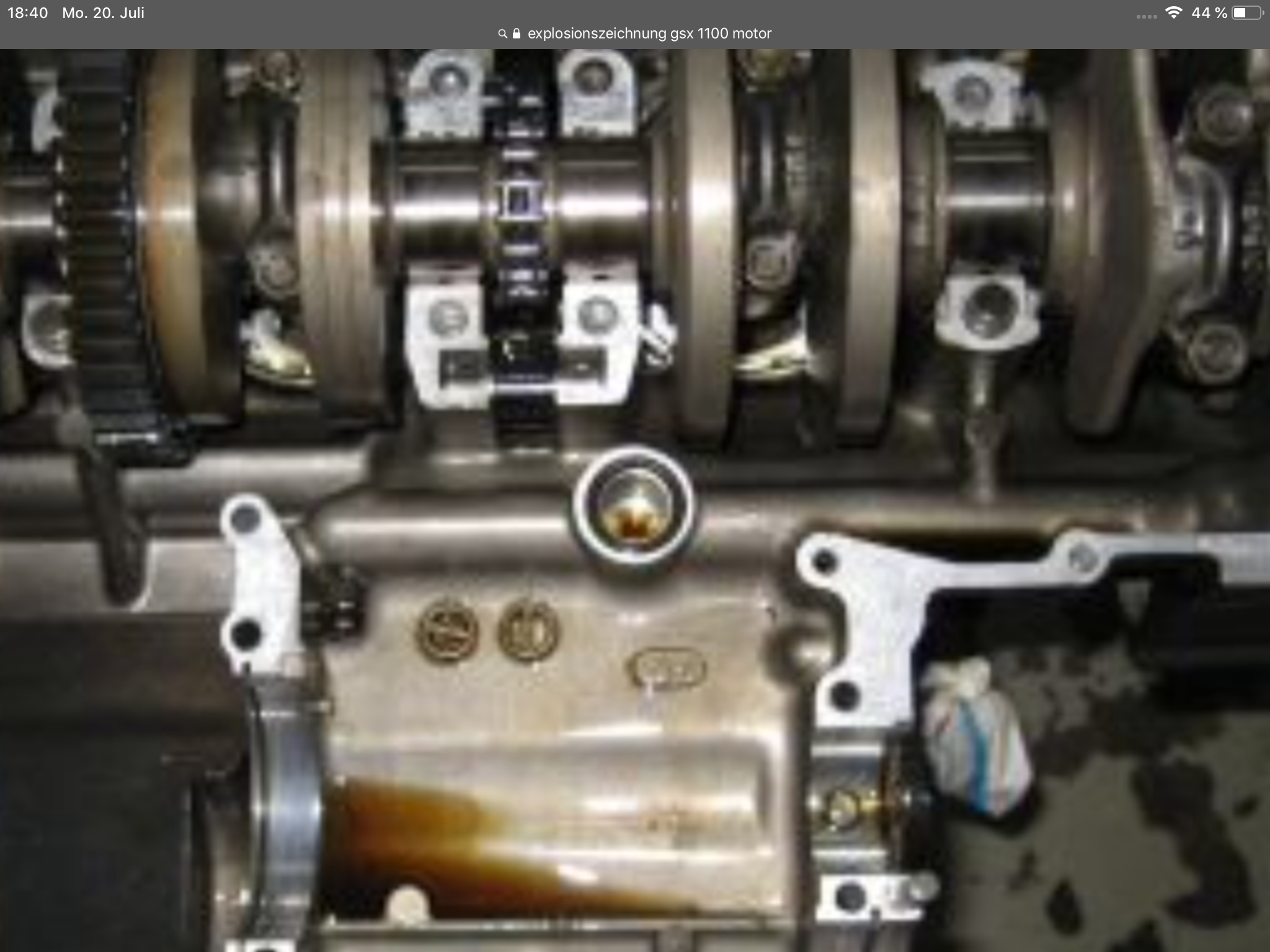

Re: Wo gehören die Dichtringe hin?
Das Teil in de4 Mitte
Oder hier

Das sind aber zwei.

Es befinden sich auch O-Ringe unter zwei Zylinderkopfschrauben.

Dieter hat geschrieben:Es befinden sich auch O-Ringe unter zwei Zylinderkopfschrauben.
Upps, da sind bei mir Kupferscheiben gewesen, muss ich nochmal schsuen

Werkstatthandbuch Suzuki GSX 750 Seite 3-68.

ich denke auch das einer der beiden Ringe zwischen die beiden Motorhälften der andere zwischen Ölwanne und untere Motorhälfte kommt.

wenn der Dichtsatz nur für "oben" ist, dann sind das evtl. die Dichtringe für die beiden inneren Zylinderkopfschrauben. Die haben O-Ringeinstiche. Zumindest bei der 11er.
