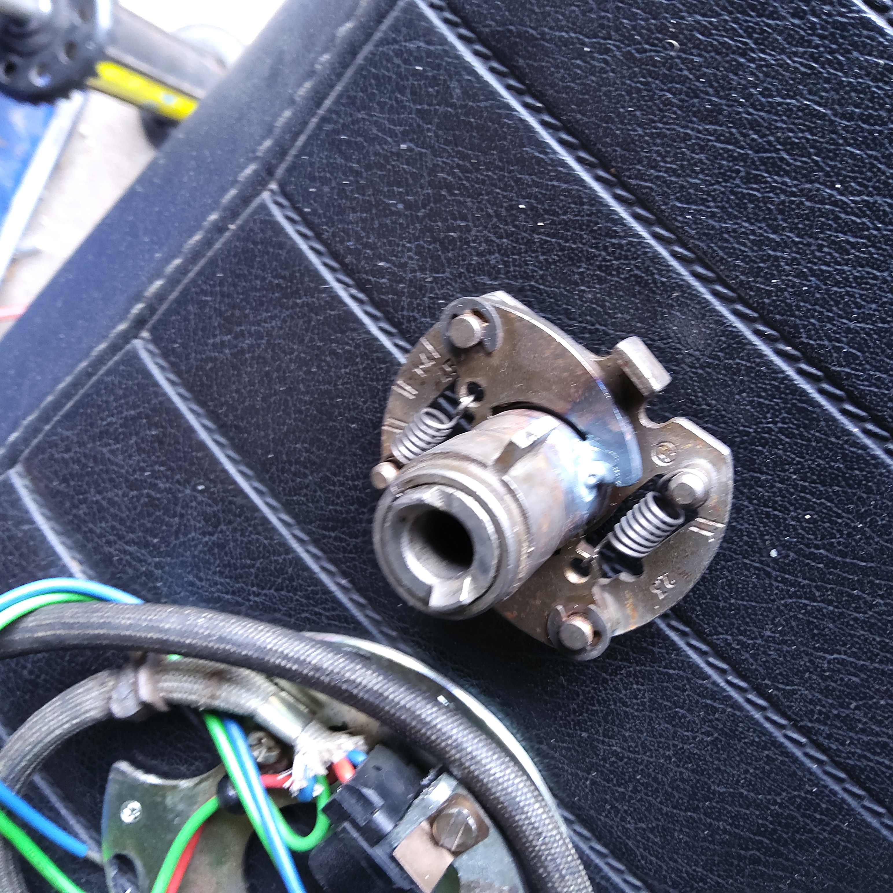

Aber es hat mir gute Tips eingebracht, einer war ,Sorry ich kenne den Namen des Tipgebers nicht mehr, glaube ich schon mal der wichtigste, nämlich die Stuerzeiten mit Gradscheibe einzustellen und noch wichtiger, eine Ignitech Zündung einzubauen. Die kam gestern an, jetzt beschäftige ich mich mit der Umsetzung. Logisch das da wieder kleinere Probleme auftauchen,
erstens wie blockiere ich am geschicktesten mit einfschen Mitteln die Fliehkraftverstellung?

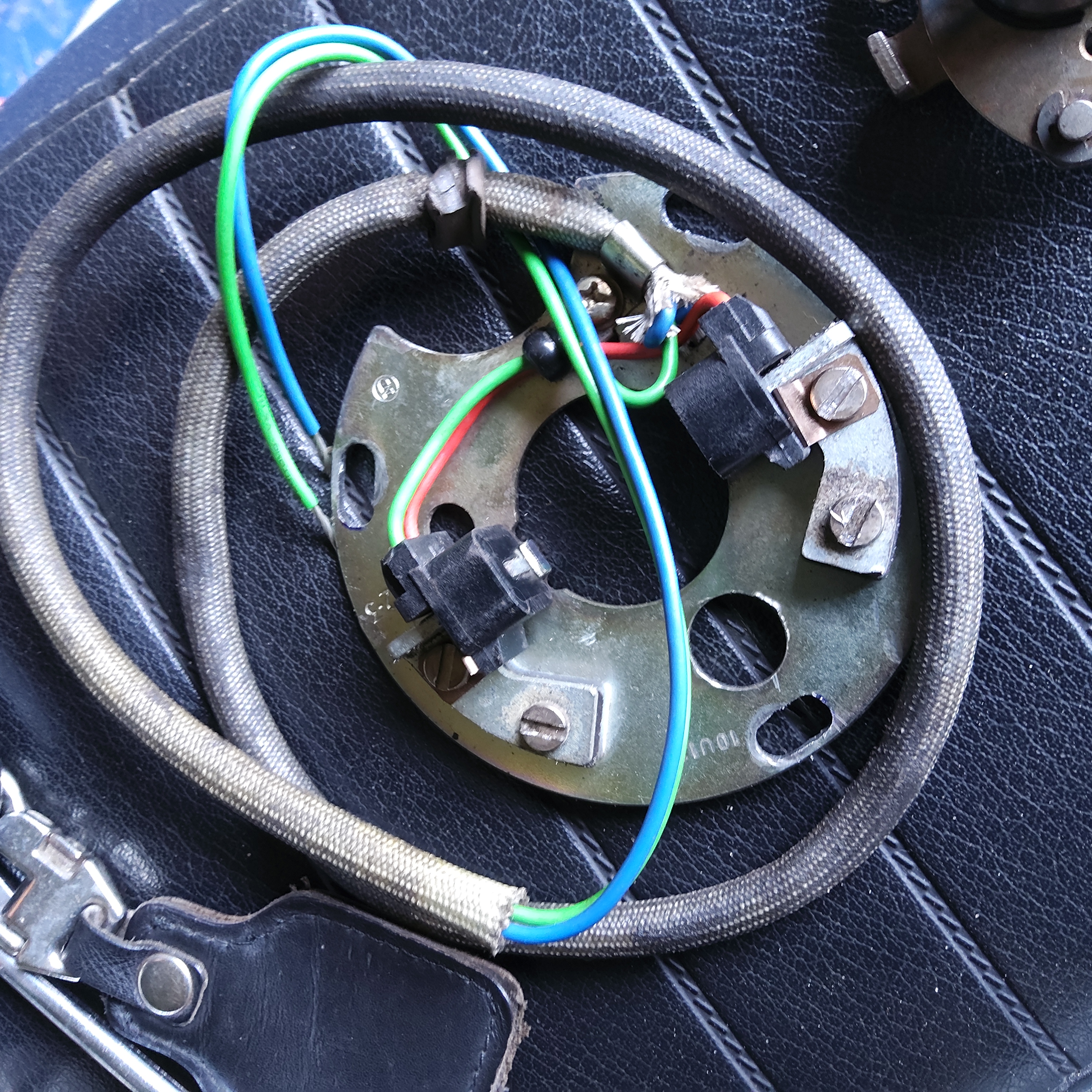

Als nächstes, wie verlänger ich ohne Fräse die Langlöcher auf der Grundplatte, habe da eine von der GSX750E und bekomme die nicht ganz auf OT, die der 750er Katana hat längere Löcher.

Ach, hätte da noch eine Frage, weiß jemand was auf der Zündungsgrundplatte neben dem Schauloch der 750er Katana eingraviert ist? Ich habe hier verschieden rumliegen, weiß aber nicht welche von welchem Moped ist. Bei Suzuki gibts nur noch eine, von allen anderen Modellen wurde die Teilenummer geändert auf eine für alle Modelle, laut meinem Händler hier oben ist das aber eine die so verändert wurde das sie auf alle passt, also längere Langlöcher und verschiebbare Pickups. Nur kostet die neu über 500 Euro.

Aufwand hin oder her, ich will zufrieden sein und falls ich das Teil mal verkaufe s8ll mir keiner nachsagen können ich hätte nicht alles versucht das Teil vernünftig zum laufen zu bekommen.
So, Fleihkraftverstellung blockiert und Langlöcher verlängert, wenn ich jetzt keinen vernünftigen OT hinbekomme ist wohl die Kurbelwelle krumm grins.
