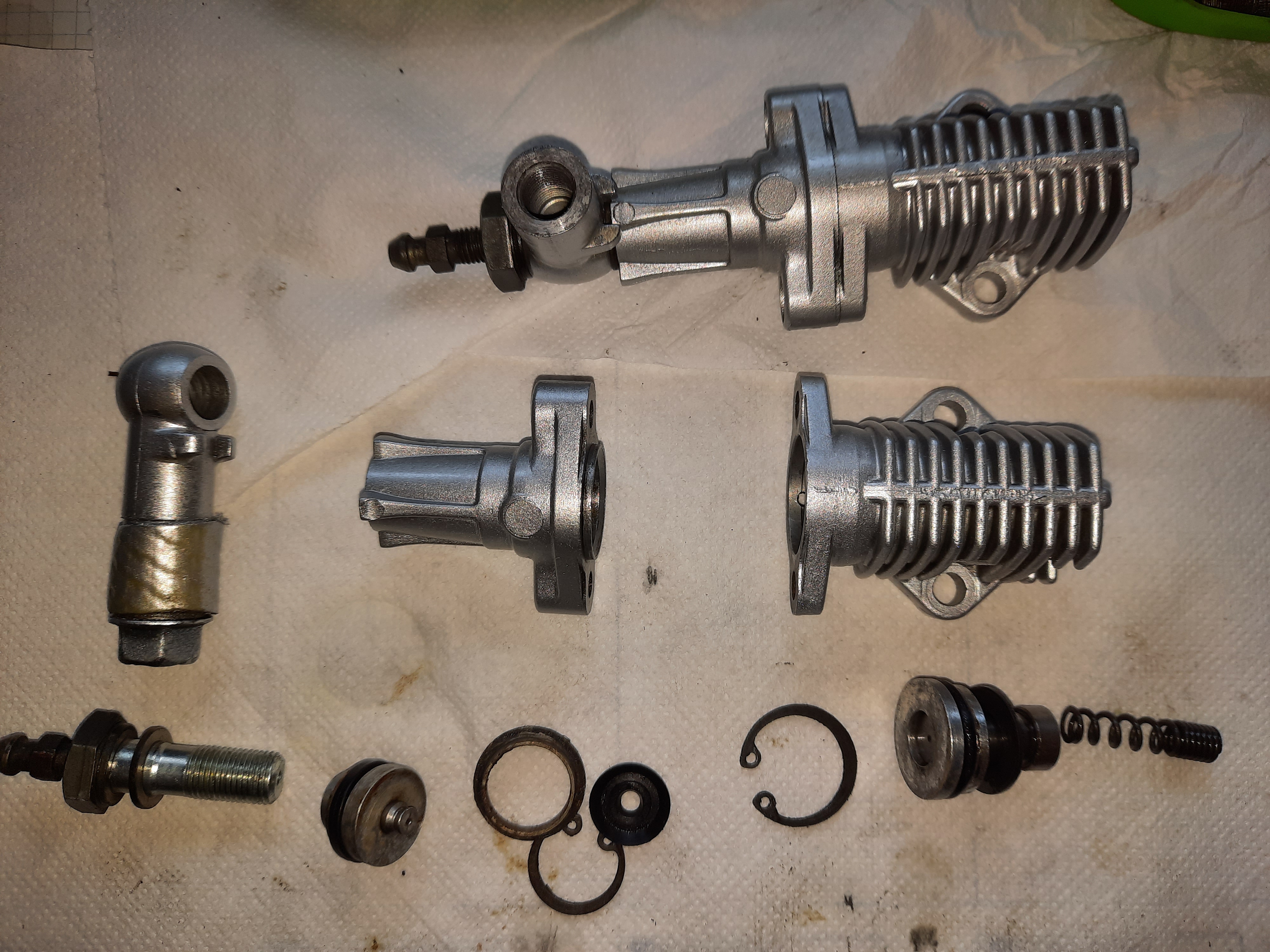

				Hallo zusammen,
das Teil in dem sich das Gabelöl bewegt ist in Richtung Seegerring undicht. Hat jemand Erfahrungswerte das Teil abzudichten ohne die kpl. Einheit auszutauschen. Die nächste Frage wo kann man die Adapterplatten kaufen falls das Anti-Dive stillgelegt werden soll bzw. welche Alternativen kennt ihr? Hat evtl.  noch jemand die Teile abzugeben. Bin für jede Antwort dankbar.  Gruß Iceman

ich habe gerade die AntiDive-Einheiten überholt, dabei habe ich festgestellt, dass die O-Ringe im unteren Bereich, also zum Gabelöl, höchstwahrscheinlich für die Undichtigkeit zu verantworten sind. Diese sind erstens alt und spröde, und dann entsteht in der Ringnut in der die O-Ringe sitzen Korrosion.
Ich habe mir die passenden ölfesten O-Ringe organisiert, und die Ringnuten auspoliert. Da das Bike aber noch nicht gefahren wird, kann ich noch nicht sagen, ob alles dicht ist.
				Re: Anti-Dive
				Verfasst: Di 19. Apr 2022, 21:47
				von Silverlinekatana
hier noch ein Bild dazu...

				Hallo Ralf, bitte achte auch darauf, dass der Kolben gängig ist, sonst funktioniert die Sache auch nicht. Gruss

leider war es doch nicht nur der O-Ring und die Korrosion im O-Ring Sitz, hauptsächlich ist wohl der Vierkantdichtring verantwortlich für die Leckage
So tropfte es nach 5 Minuten
Der Vierkantring ist kein Standardmaß, ich lasse jetzt ein kleines Kontingent fertigen!
Hoffe das es dann erledigt ist...
