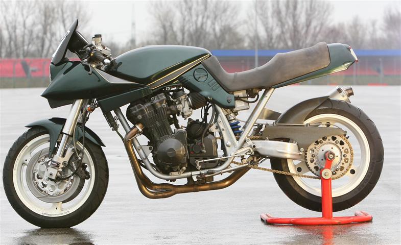

katana uli hat geschrieben: Mußte allerdings noch das Heck 4cm anheben da das Nummernschild sich im 2 Personenbetrieb sich in meinem Hinterreifen verliebt hatte :lol: :lol:
Da ich diese Befürchtung auch hatte, habe ich die längeren Bol´Dor Federbeine verbaut und zusätzlich noch den Kennzeichenhalter geändert, dass das Kennzeichen etwas schräger steht.
Re: Originale Sitzbank kürzen ...
Hier ist schon mal ein Foto, das die Proportionen der Sitzbank zeigt. Die aktuellen Fotos hab ich dir zugemailt.
