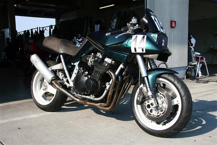

Am meinem EF-Motor ist ein recht kleiner Ölkühler (keinen Schimmer welche Marke) verbaut:
Wird vermutlich etwas unterdimensioniert sein - allerdings hatte ich noch nie Probleme mit der Temperatur gehabt.
Der Motor wird aber auch nicht so geprügelt.
Optional werden wohl auch die Ölkühler von der 650er Katana genommen:
Der müsste eigentlich auch recht gut zwischen die beiden Seitenverblendungen passen.
Re: Ölkühler an 11er Katana
Bin mir nicht sicher, ob man den Kühler auf dem Foto so gut erkennen kann. Ist wie gesagt EF.
