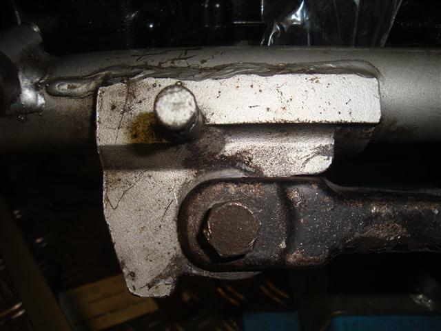

...kommt drauf an was für'n Modell du fährst. Im Ausland (damit meine ich alles außer Deutschland) ist der Pin, an dem die Federn oben eingehängt werden, so angebracht, daß der Ständer im ausgeklappten Zustand durch die Federkraft vorne gehalten wird. So wie auf dem Foto hier:
In Deutschland ist natürlich mal wieder alles anders und der Seitenständer muß bei Entlastung einklappen. Der besagte Pin ist dafür ein Stückchen weiter hinten angebracht.
Sieht so aus, daß der schweizer Tüv das auch so haben will wie der deutsche.
Also erstmal nachschauen, wie die Mimik bei dir original funktioniert. Wenn der Pin für dich falsch steht, entweder umschweißen oder Schalter dranfummeln.
Wenn du Glück hast, läuft das so wie Lucky schon sagt. WD 40 und flutsch.

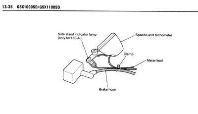

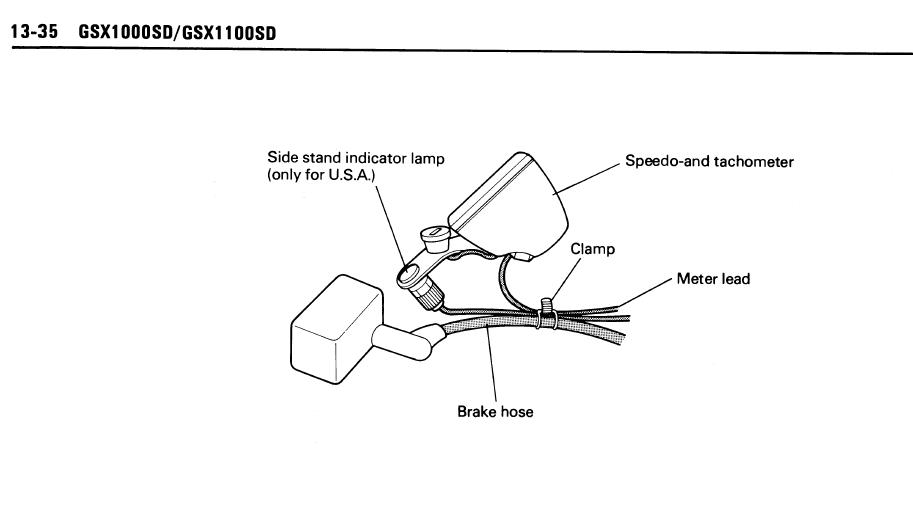

PS: bei der US-Version gab es offenbar einen Indikator für den Seitenständer

Zum Schweissen hab ich keine Lust. Ich werde mal versuchen, US-Schalter und Warnleuchte für den Seitenständer zu finden.
Am elegantesten wäre natürlich, den US-Schalter so zu schalten, dass der Motor ausgeht, wenn ein Gang eingelegt ist und der Seitenständer ausgefahren ist, aber da muss ich natürlich einiges an der Elektrik ändern.
