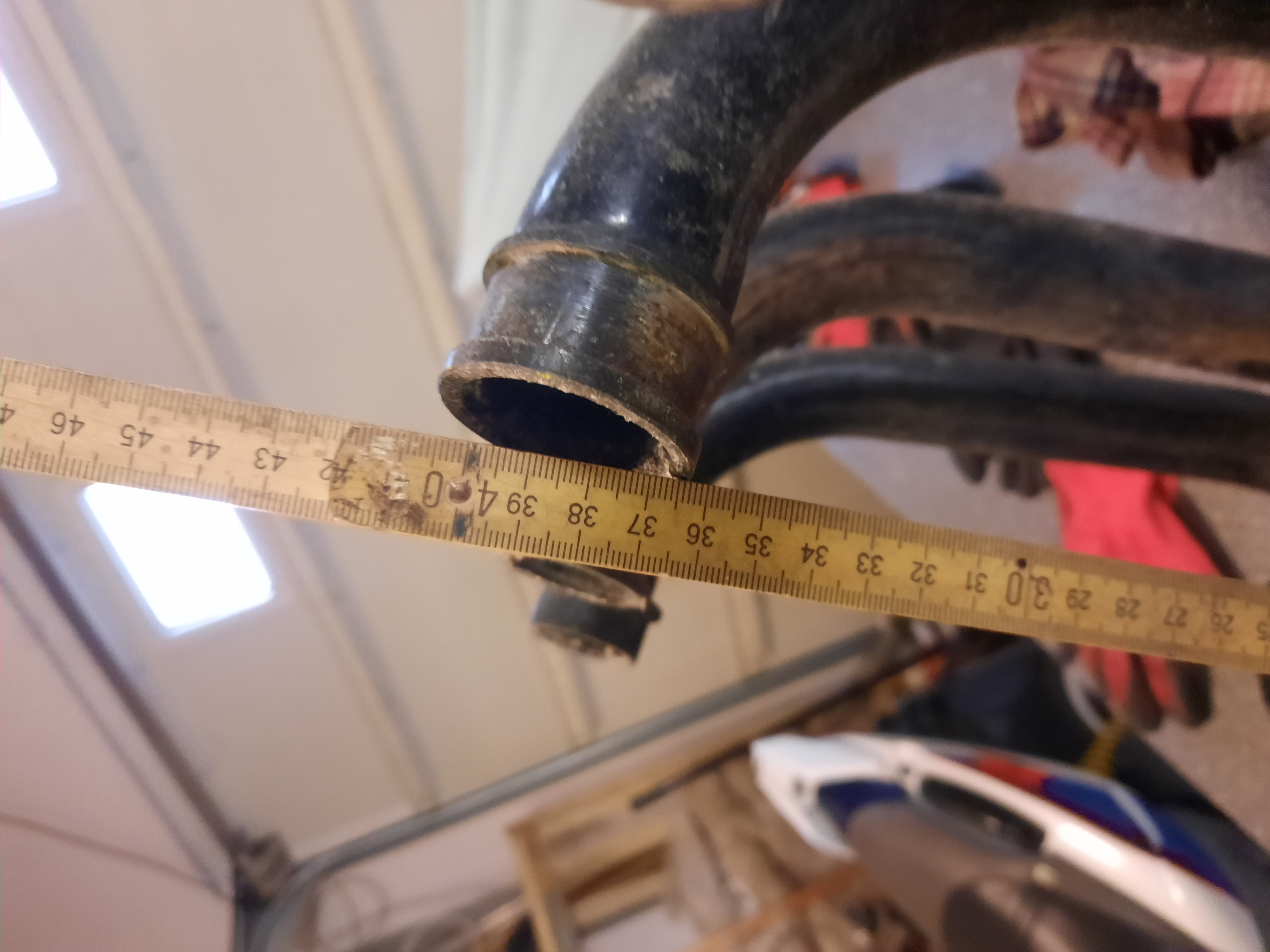

Re: 750er Auspuff kompatibel mit 1100er??
Eine Kennzeichnung ist mir nicht bekannt, die Krümmer der 11er sind etwas länger/höher, also der Abstand Oben zu unten. Kann ich zuhause mal nachmessen, aber erst am Dienstag.

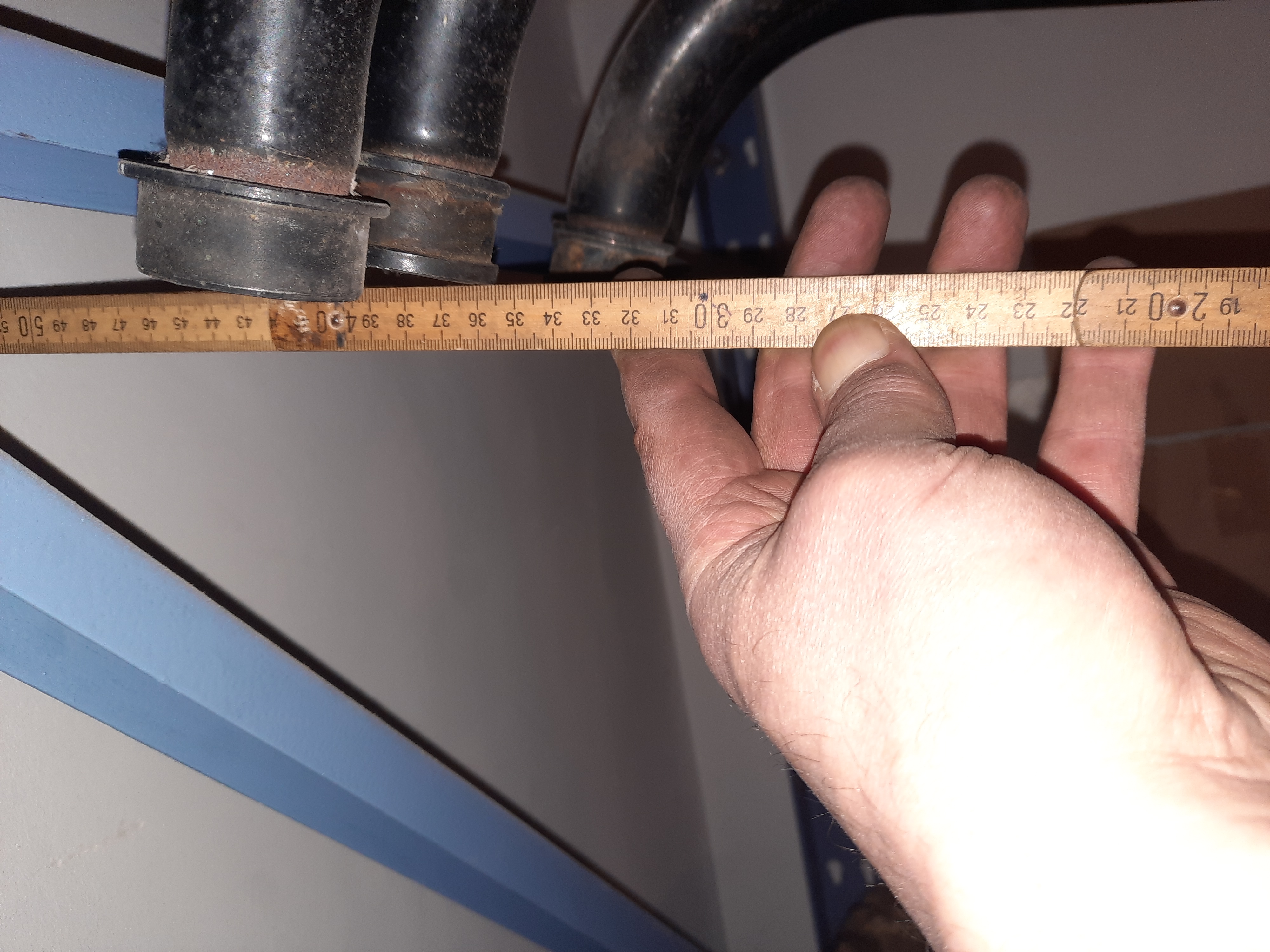

Hi, sorry, hat etwas gedauert...
Also, die Krümmer der 75er (35,5 cm) sind ca. Einen cm kürzer, als die der 11er (36,5 cm) 75er 11er
