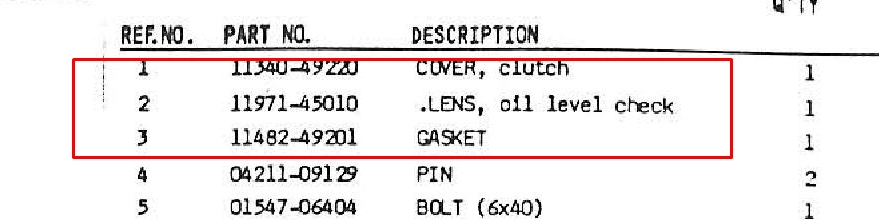

Teilenummer mußte 11971-45010 Lens,oil Level check sein ......laut Microfitch
Gruß HaBe
Beiträge: 1293
Re: Ölschauglas

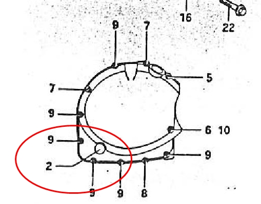

Hallo Andre, Hallo HaBe,
jau stimmt, guckst Du hier!
und die Nr. 3 ist die Deckeldichtung!
