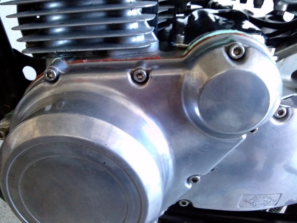

Moin,
Hab mich vorhin ein bisschen mit jemandem unterhalten, der eine Kawa Z1 restauriert hat...
Der meinte dann, dass Ersatzteile wie Motordichtung, Ansaugstutzen, Ventile (eigentlich alles) immer Originalteile sein müssten.
Ich bin zwar nicht am Restaurieren, dennoch habe ich mich gefragt, ob er nun Recht hat oder einfach, sagen wir mal, sehr schlau
und fachlich rüberkommen wollte.
Was die Motordichtung betrifft war ich mir zum Beispiel ziemlich sicher, dass die handelsüblichen Dichtsätze ausreichen und folgender
schlicht schlecht verbaut wurde (was dannn natürlich bei der Werkstatt beanstandet wird)
Was meint ihr? Passen nur originale Dichtungssätze (und Teile) wirklich gut ?
