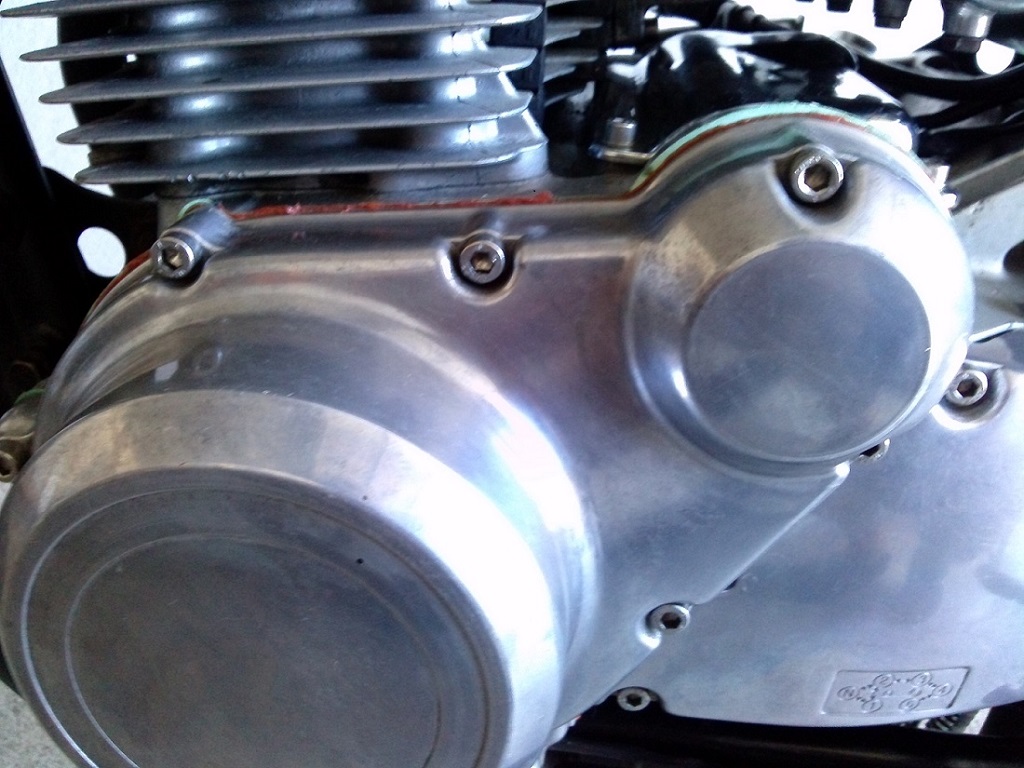

Hab mich vorhin ein bisschen mit jemandem unterhalten, der eine Kawa Z1 restauriert hat...
Der meinte dann, dass Ersatzteile wie Motordichtung, Ansaugstutzen, Ventile (eigentlich alles) immer Originalteile sein müssten.
Ich bin zwar nicht am Restaurieren, dennoch habe ich mich gefragt, ob er nun Recht hat oder einfach, sagen wir mal, sehr schlau
und fachlich rüberkommen wollte.
Was die Motordichtung betrifft war ich mir zum Beispiel ziemlich sicher, dass die handelsüblichen Dichtsätze ausreichen und folgender
schlicht schlecht verbaut wurde (was dannn natürlich bei der Werkstatt beanstandet wird)
Was meint ihr? Passen nur originale Dichtungssätze (und Teile) wirklich gut ?
Lieben Gruß
Falk
Dass die grüne Dichtung rausschaut nervt -.- einfach selbst entfernen?

kopf und fußdichtung,ventilschaftdichtungen etc von suzuki,
den rest (deckel etc etc) kannst ausssem zubehör nehmen

Eigentlich brauch ich Dichtungen für die 75er. Ist Athena gut? Ich hätte gern gute Qualität der dichtungen, da Arbeitszeit so teuer ist. Schade dass suzuki keinen online Shop hat, oder doch?

Also Update: Suzukihändler meinte «es gibt keine Dichtungen mehr für GR71A» wundert mich bei der Menge an Fahrzeugen die es noch gibt, aber naja. Erstaunlich fand ich dass sich der Mitarbeiter nicht für die Motornr interessierte dabei haben wir doch das Problem dass der GSX75 Motor sich vom R701 Motor unterscheidet.
Habe dann bei eBay einen Athena gekauft und bin gespannt auf das Feedback meines Schraubers.

Hallo Speermix,
dein Suzi-Händler solltest du überdenken!
Habe gerade noch bei meinem Händler eine Zylinderkopf- und Fuß-Dichtung erworbenen!
Zwar für eine 11er, aber 750er ist auch noch zu bekommen.
Athena ist für drumherum auch i.o., aber Kopf und Fuß Dichtung nehme ich immer original!
