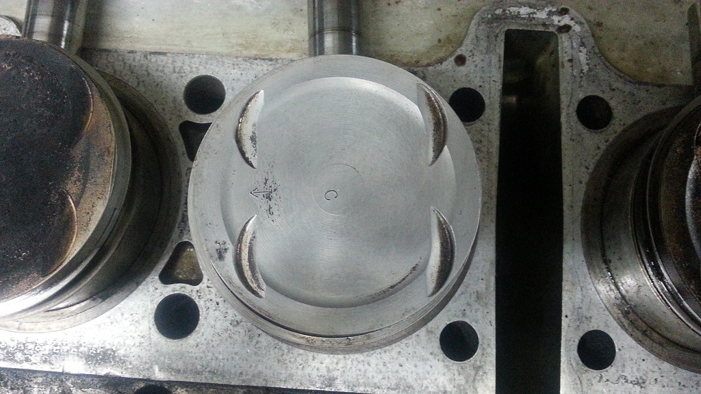

Habe dann gestern Abend mal angefangen den gekauften U702 zu zerlegen.....erste Überraschungen haben nicht lange auf sich warten lassen....
erstens...keine Ventildeckeldichtung.....Deckel war nur mit dick Dirko verklebt...möchte nicht wissen wie das Ölsieb unten aussieht.. :(
zweitens...ein Gewinde eines Nockenwellenlagers wurde repariert und ohne Hülse verbaut....
es gab aber auch erfreuliches....es sind 75mm Kolben verbaut ( es hieß das es Wiseco sind ) habe aber auf den Kolben keinen Namen gefunden...
sehen aber sehr gut aus....
heute Abend geht es weiter ....bin mal gespannt wie der Rest so aussieht
