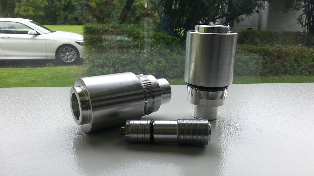

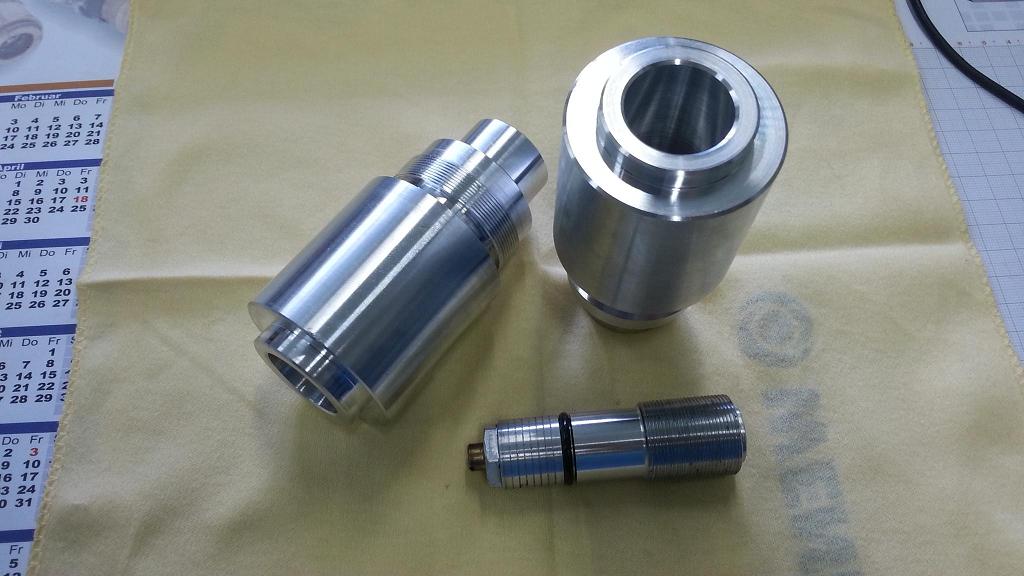

Heute endlich mal die Gabelverlängerungen gedreht....jetzt kann man das ganze wenigstens schon mal zusammen stecken...
Plan ist eine USD von einer ZXR750 zu verbauen....
schaun wir mal

Ich hab mir auch diese Buchsen drehen lassen,allerdings verbaue ich eine Thunderace Gabel von Yamaha.zusätzlich sind dann noch Distanzrohre entstanden, die ich dann über die Gabel stecke zwischen oberer und unterer Brücke.Hat den Vorteil das der TÜV das nicht sieht und man eventuell eine Sollbruchstelle überdeckt.wenn ich nicht so blöd wäre,die Bilder hoch zu laden,könnte ich das mal zeigen.Ständig meckert mich dieser Kasten an, das die Datenmenge zu groß ist,und da hab ich einfach kein Bock.ich baue auch grade am Katana chopper, wenn nicht ........

ich mache mir auch Coverrohre zwischen die Gabelbrücken....man muß ja keine schlafenden Hunde wecken...
sieh mal zu das das mit den Bildern klappt.....bin immer sehr neugierig wie das andere so lösen

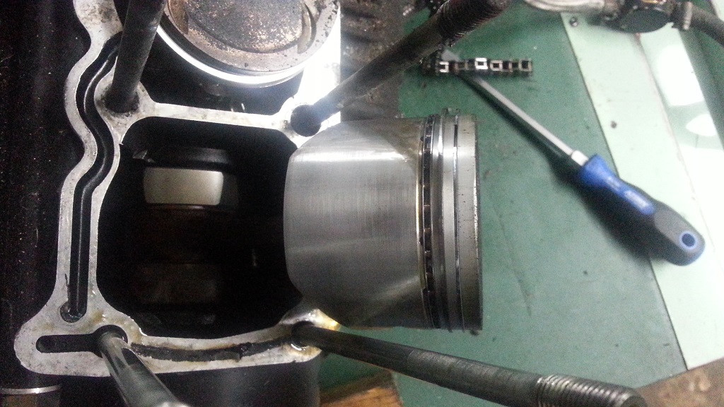

Habe dann gestern Abend mal angefangen den gekauften U702 zu zerlegen.....erste Überraschungen haben nicht lange auf sich warten lassen....
erstens...keine Ventildeckeldichtung.....Deckel war nur mit dick Dirko verklebt...möchte nicht wissen wie das Ölsieb unten aussieht.. :(
zweitens...ein Gewinde eines Nockenwellenlagers wurde repariert und ohne Hülse verbaut....

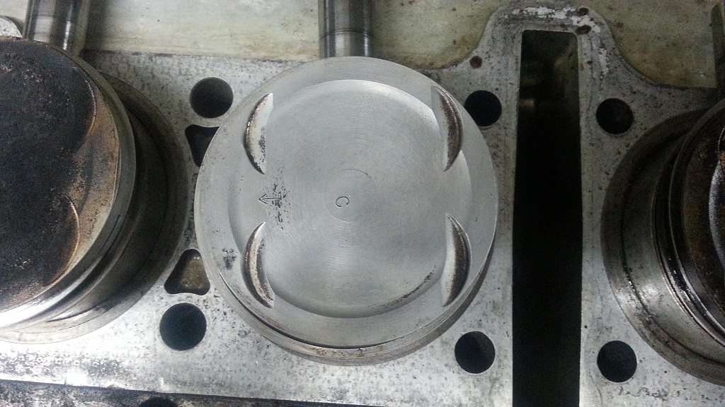

es gab aber auch erfreuliches....es sind 75mm Kolben verbaut ( es hieß das es Wiseco sind ) habe aber auf den Kolben keinen Namen gefunden...
sehen aber sehr gut aus....
heute Abend geht es weiter ....bin mal gespannt wie der Rest so aussieht

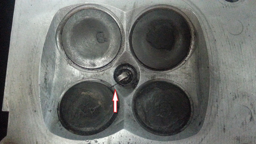

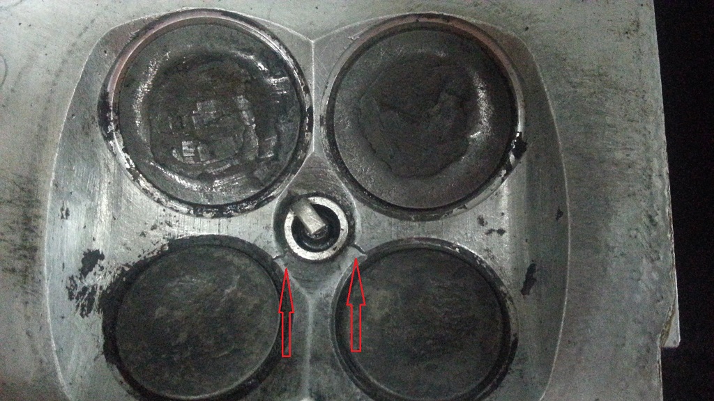

Gestern mal den Zylinderkopf etwas gereinigt und genauer angeschaut ....
ist glaube ich etwas für die Tonne....
weiß nicht ob ich den nochmal einbaue.....habe beim Probelauf und beim Kompressionstest zwar keine Auffälligkeiten feststellen können....aber ?????
muß mal schauen ob ich nicht noch einen anderen Kopf auf dem Dachboden habe , oder ich baue den EF Kopf von Hannes da drauf....

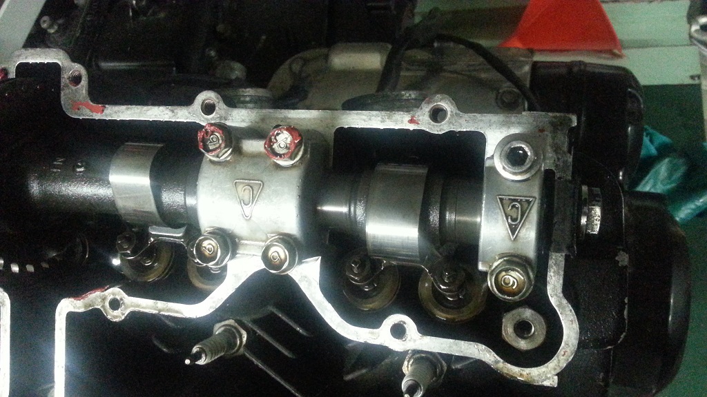

auf den Nockenwellen steht auf der Stirnseite eine 8....habe ich noch nie so etwas von gehört....weiß jemand was das für Nocken sind ?

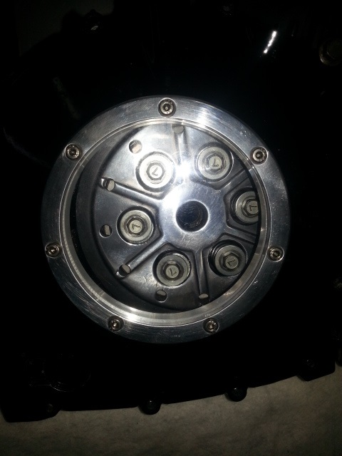

Neuer Gimik für das Winterprojekt
Gruß HaBe
