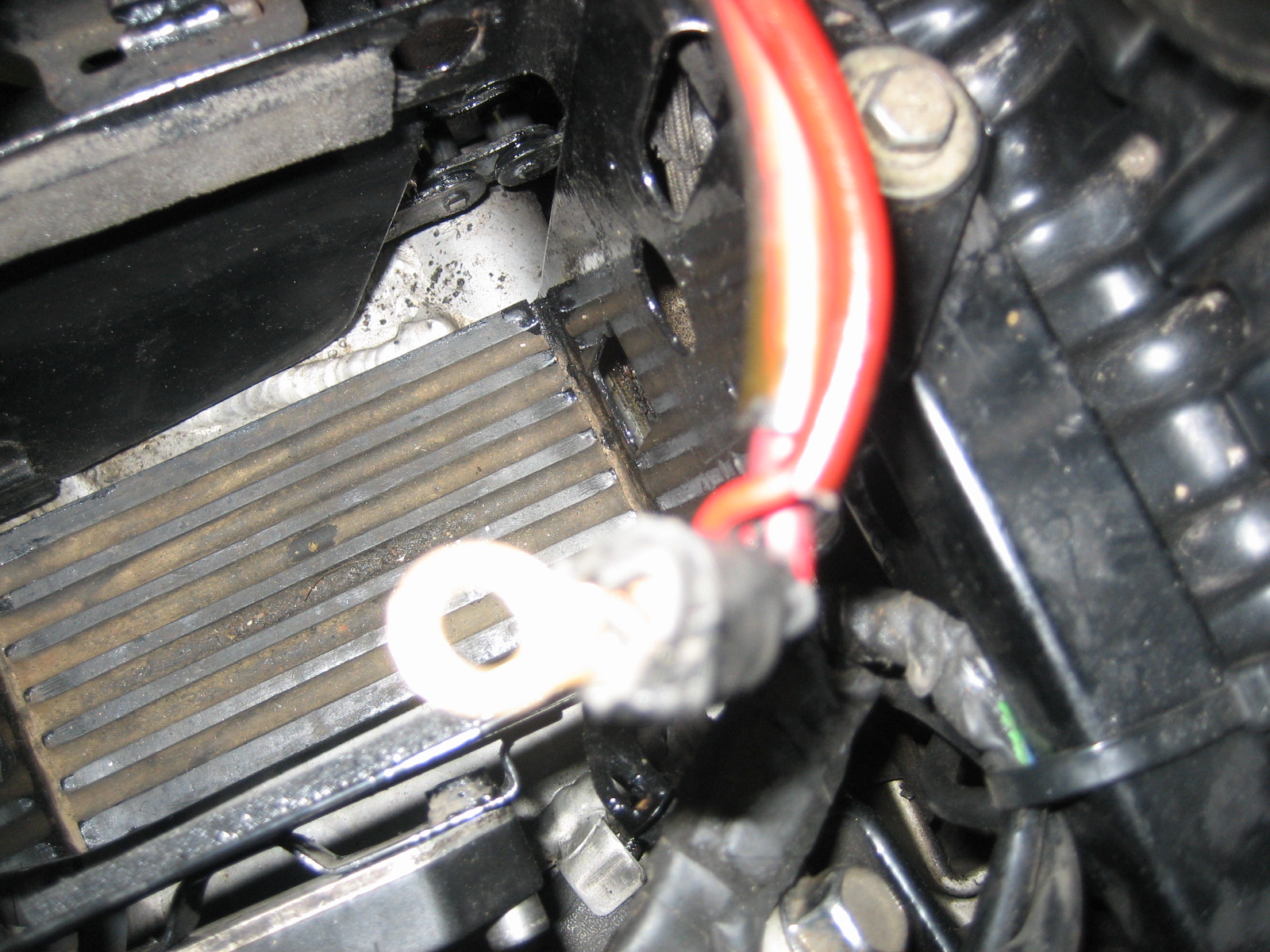

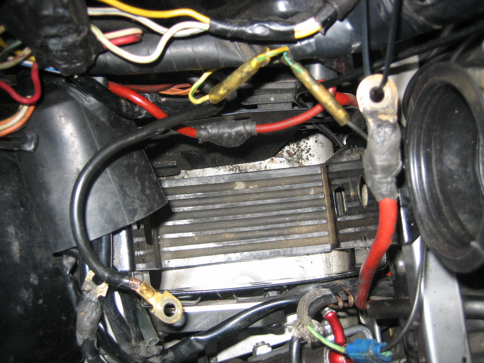

Ich habe mal versucht, Fotos zu machen.
Bilder 1 und 2 zeigen die zweite Katana, Bilder 3, 4 und 5 die erste, bei der nur das Anlasserkabel zum Pluspol geht..

Ich habe mir das ganze noch einmal genauer angeschaut. Bei der ersten 750iger scheint es so zu sein, dass beide roten Kabel, d. h. das dicke Anlasserkabel und das dünne vom Regler schon beim Anschluss vom Anlasserrelais an der Anschlussöse verbunden bzw. zusammengeführt worden sind.
