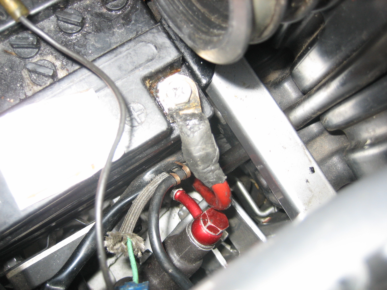

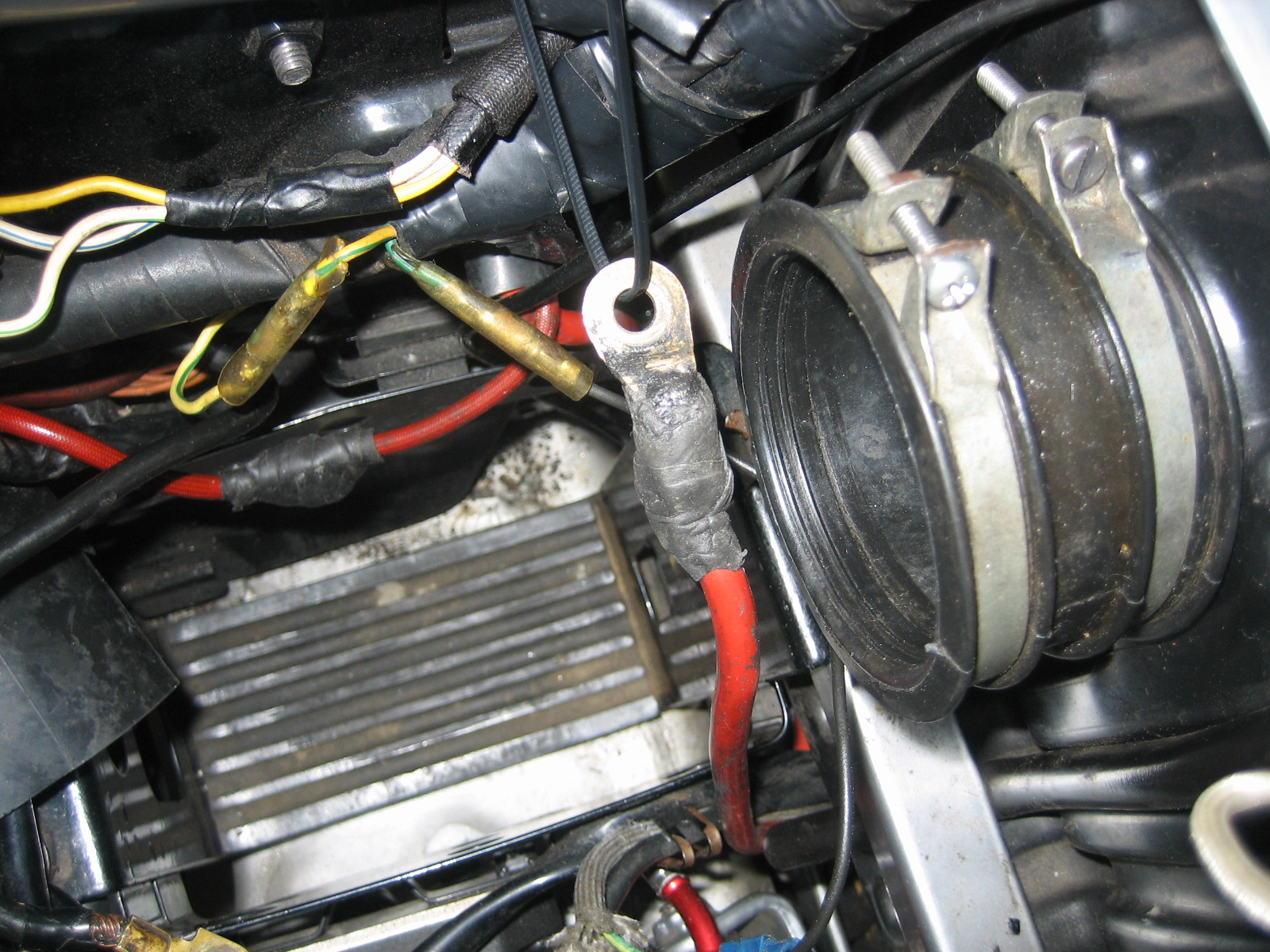

Mir liegt hier das Ergänzungs-Service-Handbuch 1981 der GSX Katanas vor. Dort sind auch die Schaltpläne der Auslandsmodelle verzeichnet. Bei allen Modellen sehen die Schaltpläne vor, dass das dünne rote Kabel des Reglers direkt mit der Batterie verbunden ist. Deshalb wundert es mich, dass dies bei der ersten 750iger nicht der Fall ist.
Ich habe mal versucht, Fotos zu machen.
Bilder 1 und 2 zeigen die zweite Katana, Bilder 3, 4 und 5 die erste, bei der nur das Anlasserkabel zum Pluspol geht..

Ich habe mir das ganze noch einmal genauer angeschaut. Bei der ersten 750iger scheint es so zu sein, dass beide roten Kabel, d. h. das dicke Anlasserkabel und das dünne vom Regler schon beim Anschluss vom Anlasserrelais an der Anschlussöse verbunden bzw. zusammengeführt worden sind.
