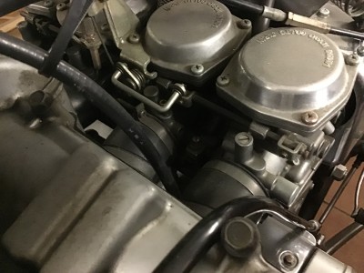

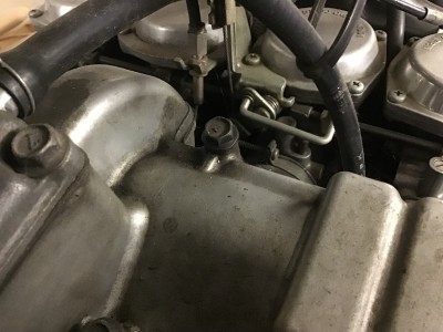

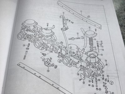

Hallo Jojo,
hoffe das hilft dir weiter. Gruß Ralf

Danke für die Bilder
Hilft schonmal etwas

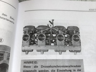

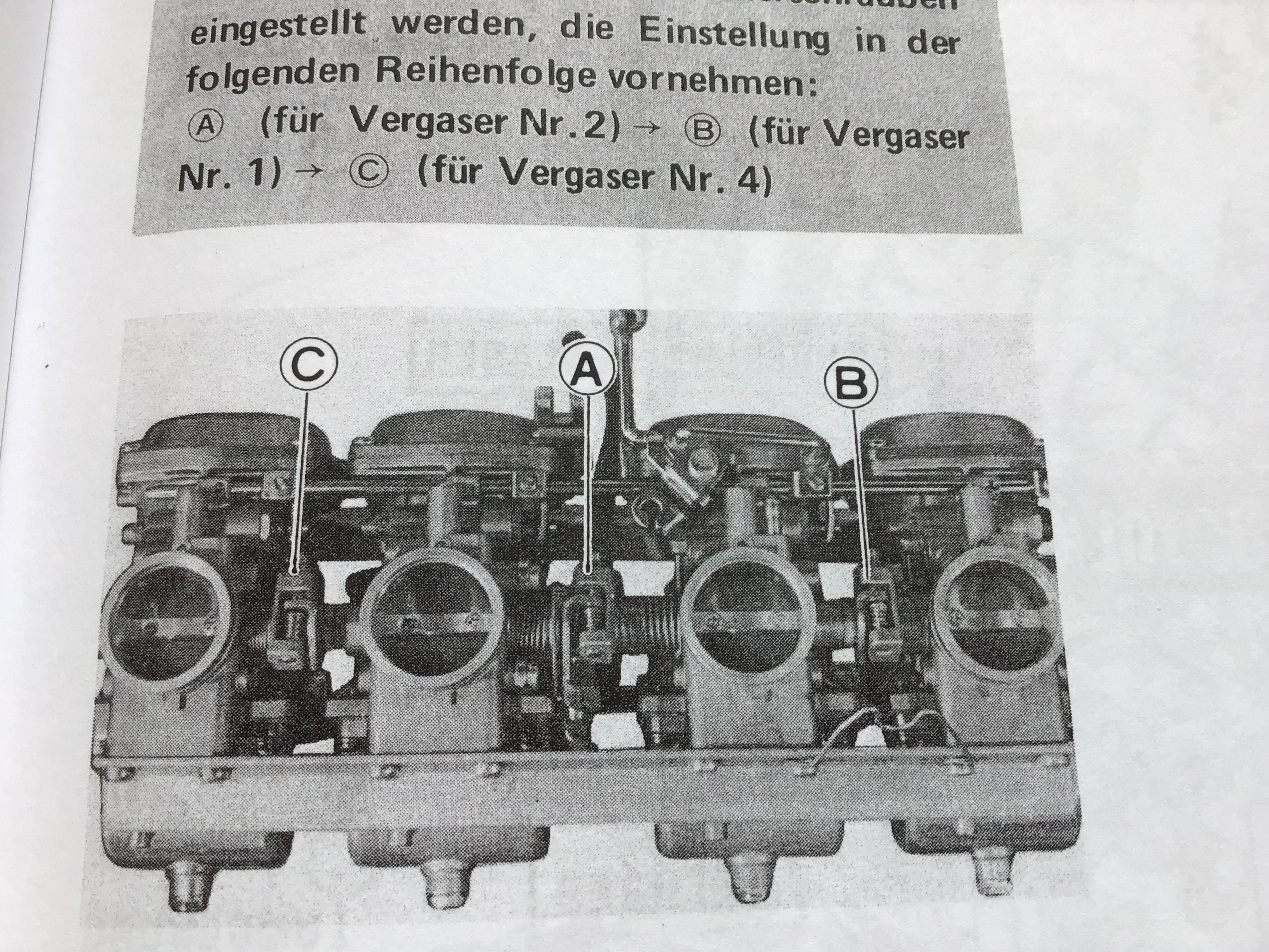

Re: choke
Beitrag von Iceman »
In dem Ergänzungs Handbuch für die Katana wird auf das Thema Vergaser nicht extra eingegangen. Vielleicht hilft dir ja das GSX Handbuch weiter.
