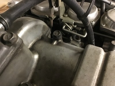

Mir ist eine 750er katana zugelaufen die leider an manchen Stellen leicht verbastelt war !
Bin nun dabei dies zu beheben
Eins was mich jetzt stört das ich den drehchoke nicht benutzen kann
Zug und Gestänge hab ich mir schon besorgt
Bräuchte nun nur mal ein Bild wie das aussieht da ich mir grad die Führung nicht vorstellen kann

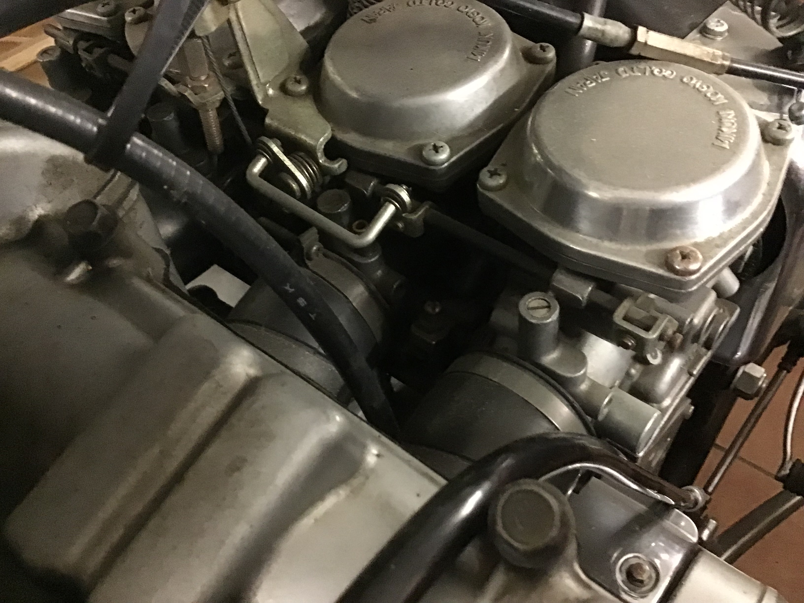

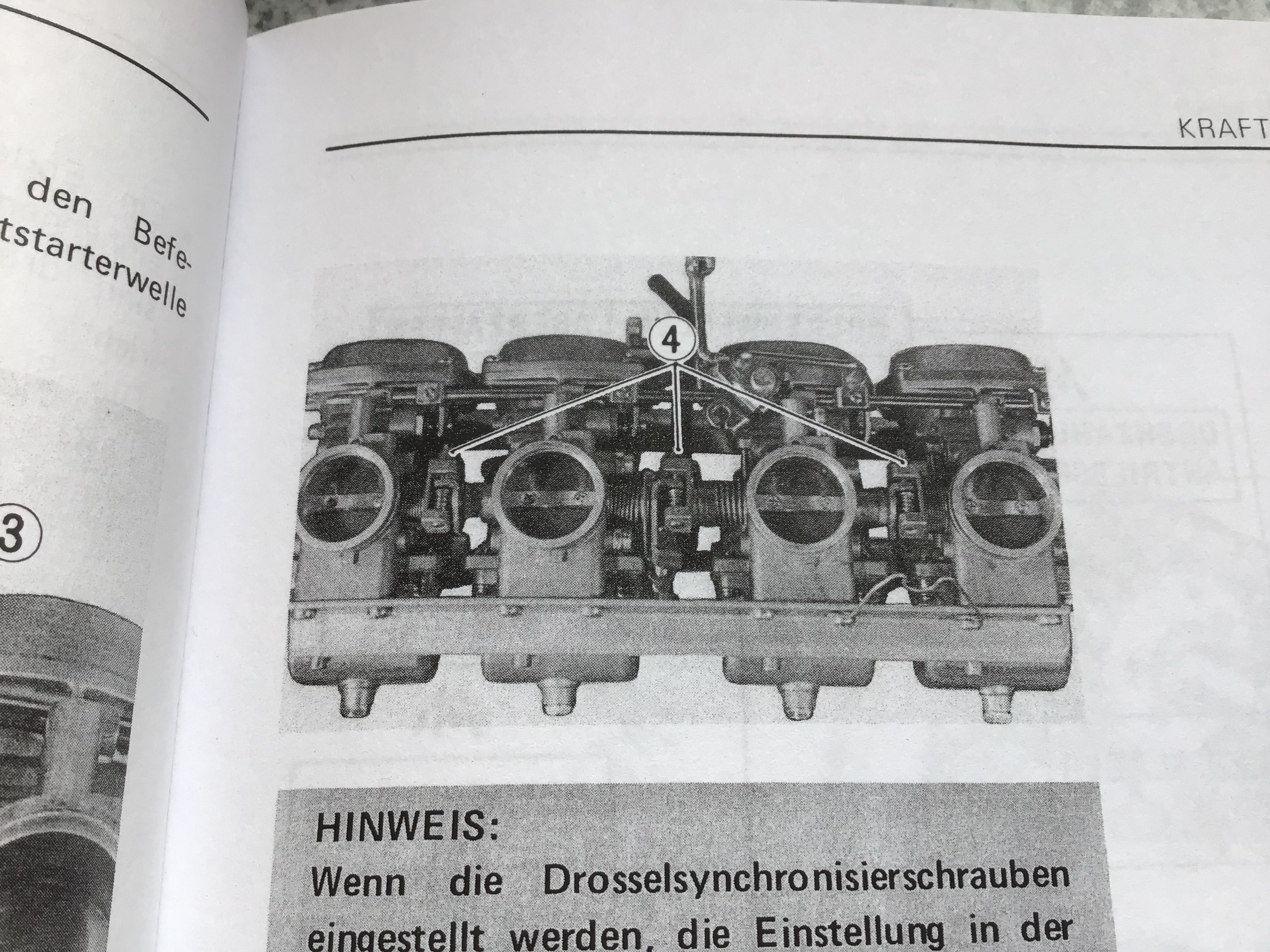

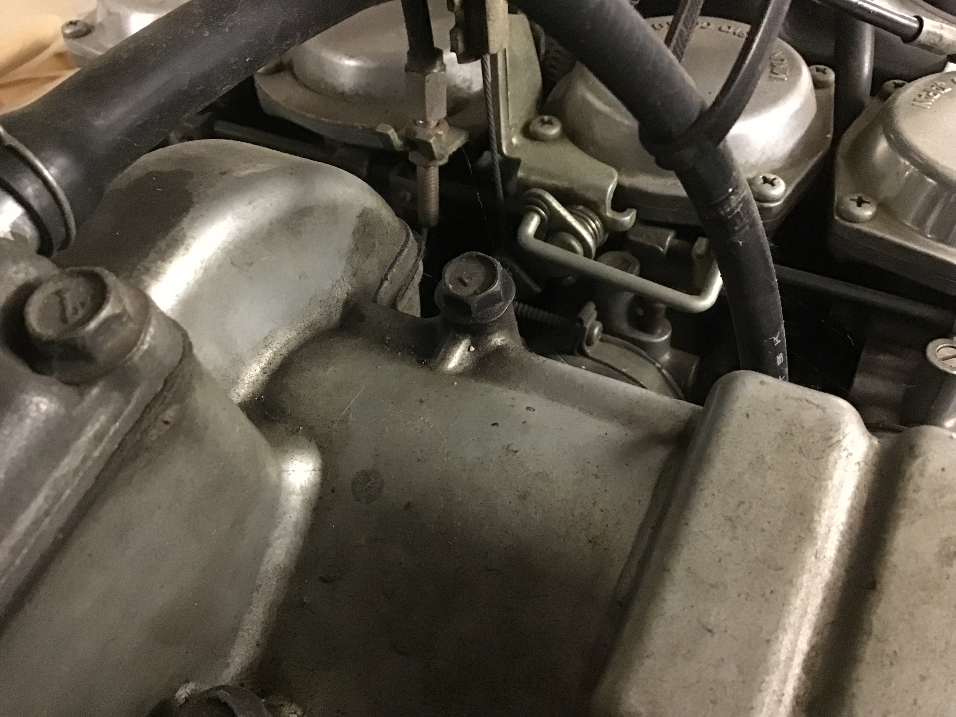

Hallo Jojo,
hoffe das hilft dir weiter. Gruß Ralf

Danke für die Bilder
Hilft schonmal etwas
Hast du vielleicht noch ein Foto wo mam sieht wie der bowdenzug geführt wird
Danke im voraus

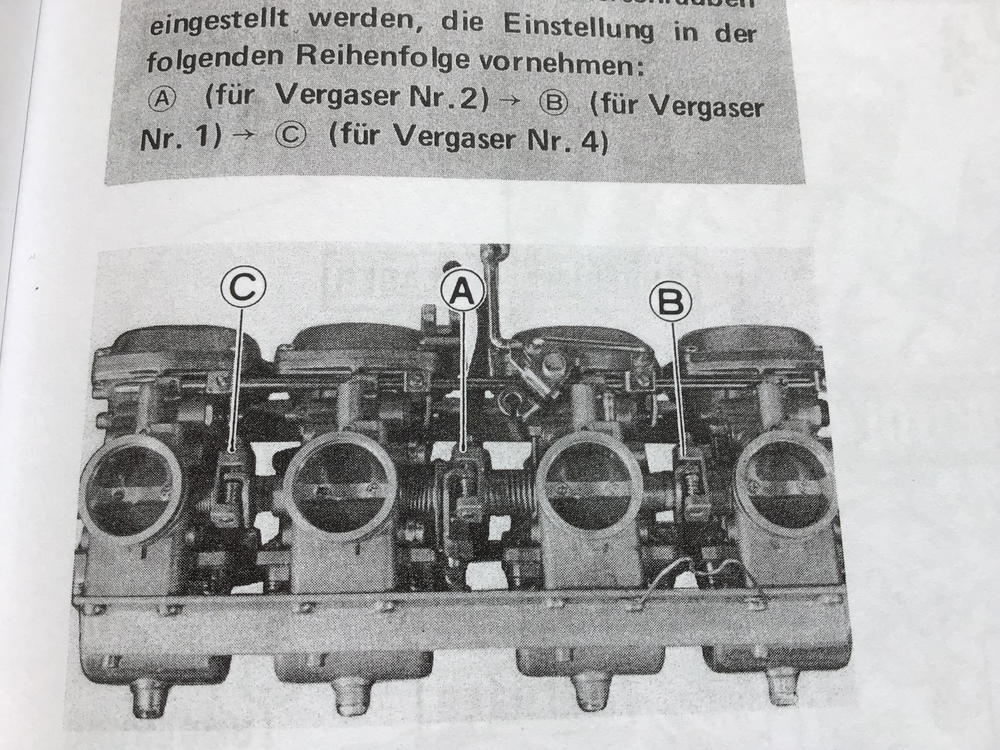

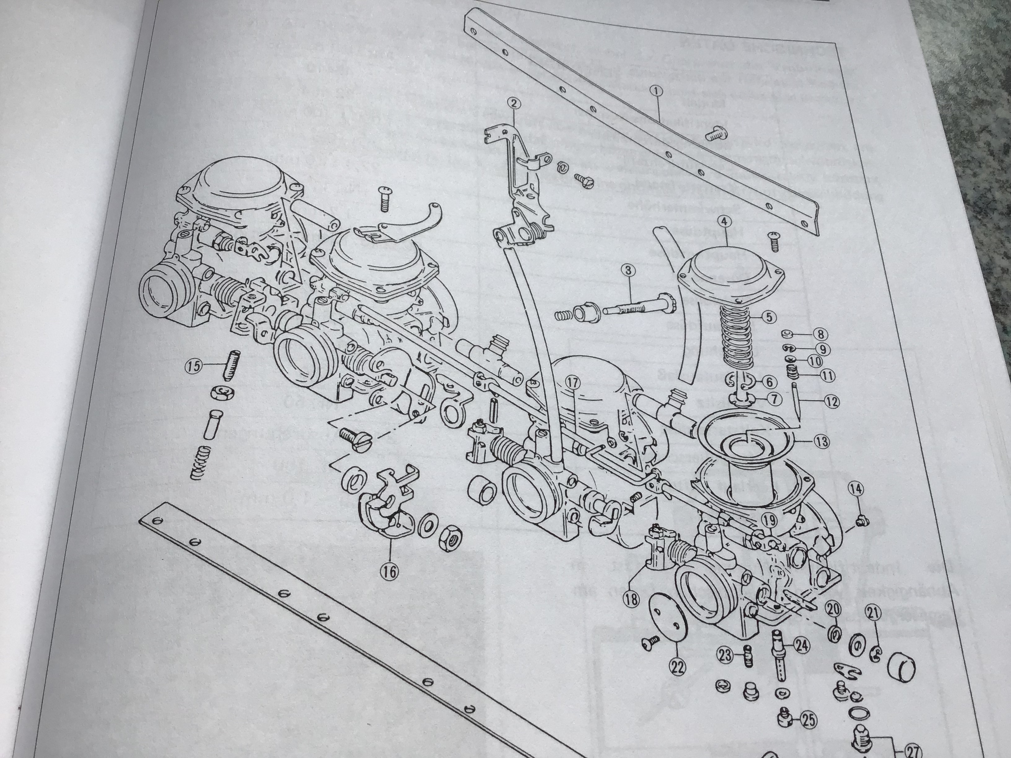

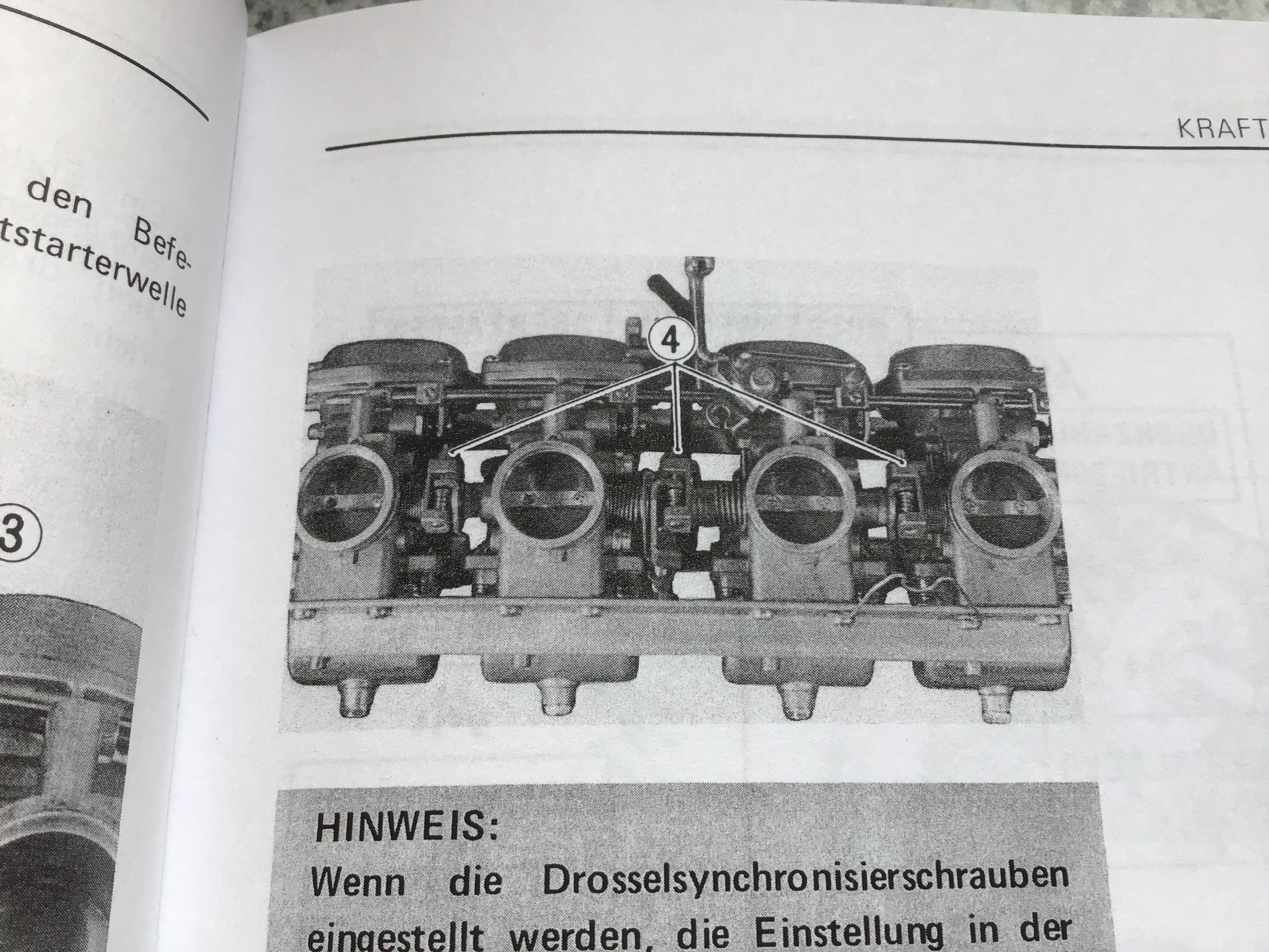

In dem Ergänzungs Handbuch für die Katana wird auf das Thema Vergaser nicht extra eingegangen. Vielleicht hilft dir ja das GSX Handbuch weiter.
