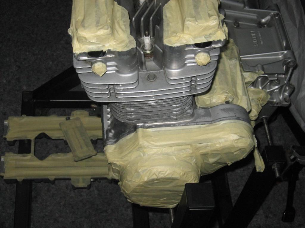

Hab noch Bilder!
Der Motor geht nächste Woche zum Lacker.
Hoffentlich wird das gut :roll:
Mehr als alles bestens vorzubereiten geht nicht.
Ventildeckel und Gehäuseentlüftung sind getrennt und alles weitere ist abgeklebt.
Motor steht optimal im Montageständer.
Lacke sind von RH schon besorgt. Silber bis 800°C stabil und Klarlack ist extra für Motoren.
Kann ich noch was vergessen haben :?: :?: :?:

Beiträge: 269
Re: Mal was NEU machen
Danke für den Tipp. :o stimmt. :!: Werde ich noch machen.
