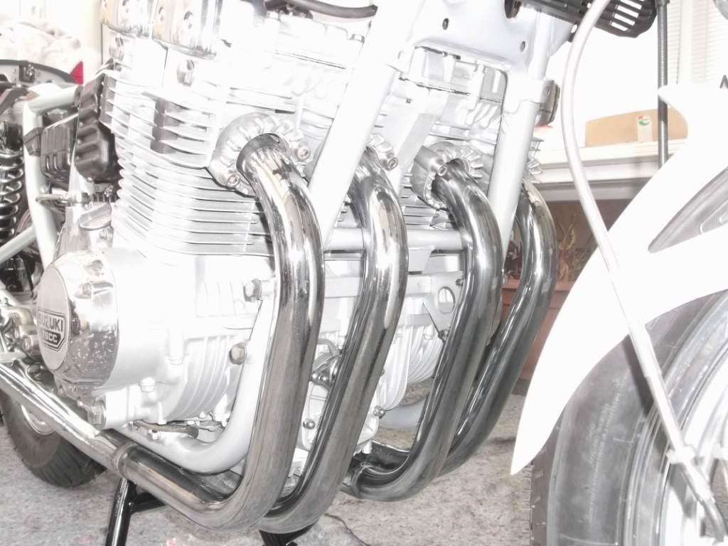

So, und weiter geht der Restaurierungswahn.
Hab den Motor vom Lacker zurück und alles ist in bester Ordnung
Jetzt nach dem Einbau erster Startversuch,
und .... läuft. :mrgreen: :mrgreen: :mrgreen:
So, jetzt muss der Lack auf dem Motor mal irgendwie 400°C erreichen, damit er stabil wird gegen Chemiekalien und anderes.
Hab nochmals auf der MIPA Seite nachgeschaut. Was interessant ist, die Lacke gibt es auch als Spraydose mit den gleichen Vorraussetzungen. Also ein Nachlackieren wäre jederzeit möglich

Schön blankpolierte originale 4in1

Was taugt die beste Katana, wenn der NINJA fehlt
So jetzt wird aus dem Rest noch wieder ein schöner silberling und dann: fertig

sieht schick aus.....
( aber wie willste den Lack auf 400 grad bekommen ???????? :shock: )

... und was machen die Simmerringe bei 400 Grad :?:
Aber eines muss ich sagen: optisch 1A*++ einfach genial!

Das mit den 400°C sollte im Hochsommer bei Vollgas im stand so über ne' Stunde doch wohl machbar sein oder? :lol: :lol: :lol:
Schaun wir mal.
Hab Sie gestern im Stand etwas laufen lassen (30 min.) und der Lack ist schon deutlich stabiler geworden.
Wenn das über das normale fahren nicht gehen sollte hmm??? Vielleicht mal den Gasbrenner ranahlten! ;)
Was meint ihr denn, wie heiß werden die Kühllamellen und der Rest des Motors denn so?
