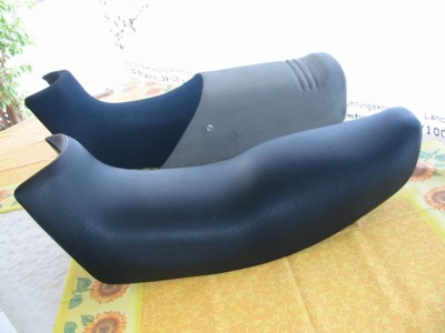

Weil ich mich nicht wirklich dazu durchringen konnte eine gute org. Sitzbank zu zersägen habe ich jetzt erst mal das hier
gemacht (machen lassen). Speersitzbank mit annähernd org. Sitzhöhe. Soll nur für längere Strecken und Gepäck sein.

Moin Lucky, wieviel höher ist die als eine Org-Speer Sitzbank? So in ca.

Zeig doch mal ein Bild im montierten Zustand?
