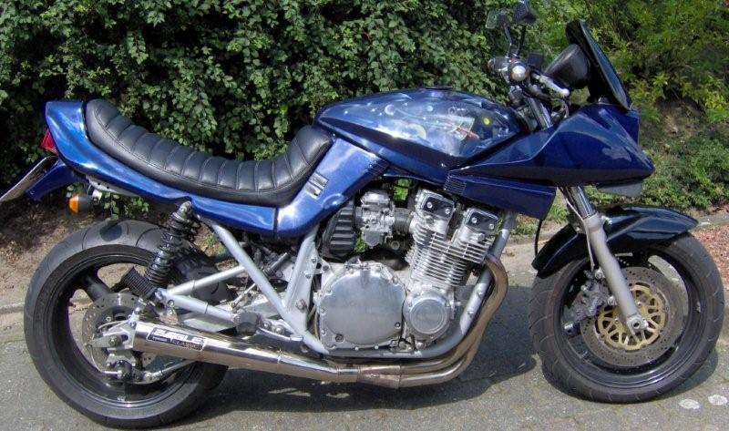

Hatte mal in der Bucht ne GSXR Schwinge gesehen, die zwei Aufnahmen hatte und poliert war, sollte ab 169,-€ kosten, find ich eigentlich i.o. Die war neu poliert! Kannst ja mal gucken gehn.
Ein 5,5" H-Rad hätte ich noch übrig, incl Kettenradaufnahme! ;)
Bild >>>Bild
