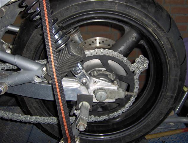

5.5" x 17 mit 180er Pelle paßt in die Originalschwinge. Hab ich so schon eingebaut in die Katana eines Kumpels.

Hab damals nur diese Fotos davon gemacht. Weiß nicht, ob dir das weiterhilft...Mario310 hat geschrieben: Pedda kannst Du mir evtl. ein paar Bilder zusenden auf denen ich sehen kann wie eng es wird, sowie eine Kopie eines Briefes mit der Eintragung des Umbaus?
Gruß und Dank
Mario
Eine Briefkopie habe ich nicht gamacht. Ist ja auch nicht mein Moped.
