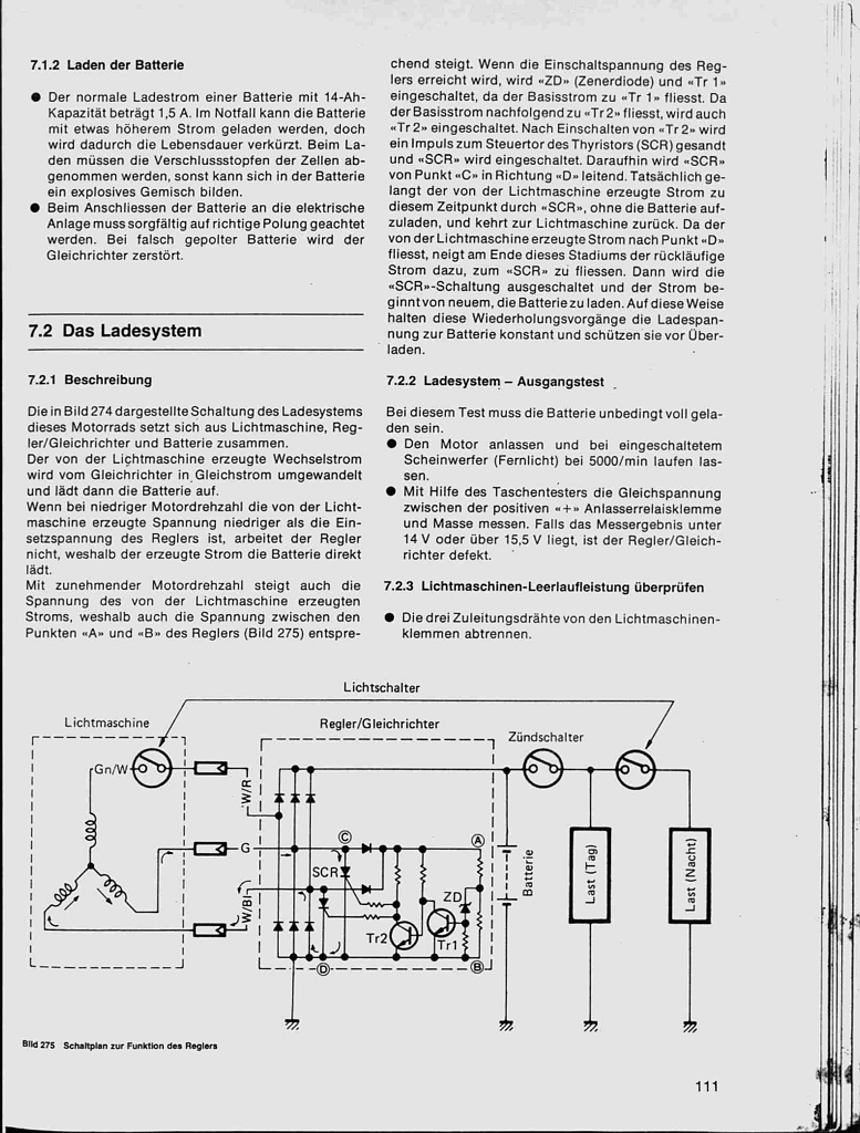

Also die Reparaturanleitung für die GSX 1100 ab 1980 gibt eine Regelspannung von 14,0 - 15,5 V bei 5000/min an.
Anbei noch ein Auszug aus dem Werkstattbuch zu der 750er Katana. Ich hoffe die Qualität ist noch halbwegs lesbar ...

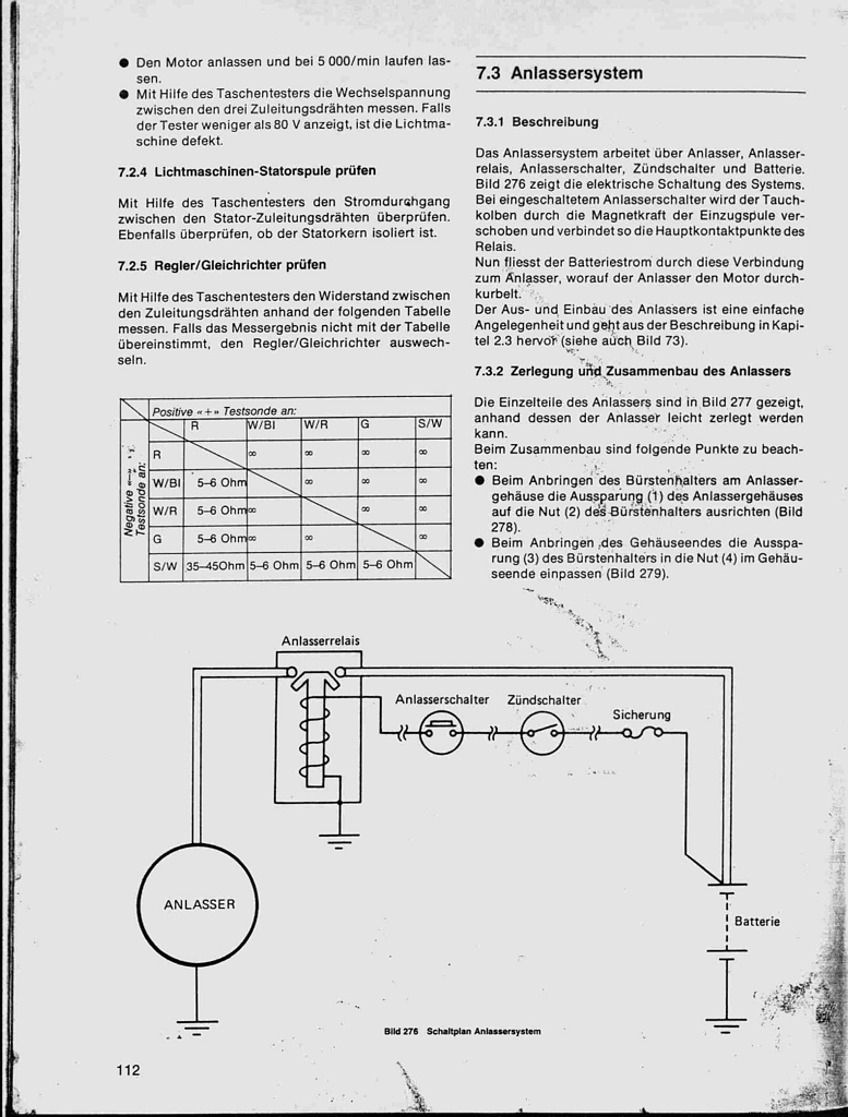

Ich habe hier noch das Rep.-Buch der GSX1100 in Dateiform.
Hier mal die drei Seiten zum Ladesystem ... vielleicht hilft es ja

Re: Lima Frage
Doch! Unbedingt, weil ohne Dauerlicht nur zwei Phasen der Lima auf den Regler gehen und die dritte erst mit dem Licht zugeschaltet wird.octirolf hat geschrieben: AAABBER:
Das Ladesystem der Kat ist NICHT für den Betrieb mit Dauerlicht ausgelegt!
Das kann man machen. Einfach den Schalter links liegen lassen und alle Phasen direkt auf den Regler.octirolf hat geschrieben: Tante Edit sagt:
Mir ist es doch noch eingefallen!
Der Schaltkontakt im Lichtschalter, der die dritte Phase der Lima zuschalten soll ist der Schwachpunkt.
Wenn der nicht mehr i.O. ist liefert die Lima nicht genügend Leistung um die Elektrik komplett am Leben zu halten. Die Folge ist, die Batterie wird entleert.
Bei meiner Kat habe ich diesen Kontakt überbrückt und zwar in der Nähe des Reglers, da hat man alle Strippen auf engstem Raum zusammen.
