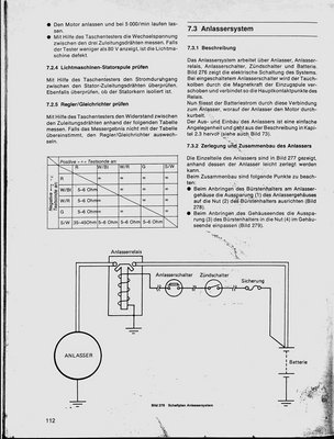

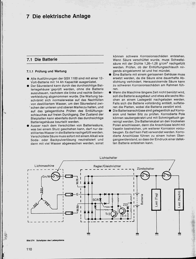

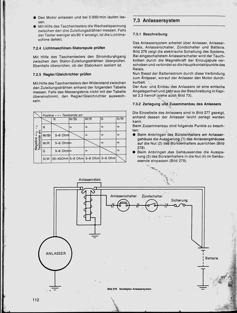

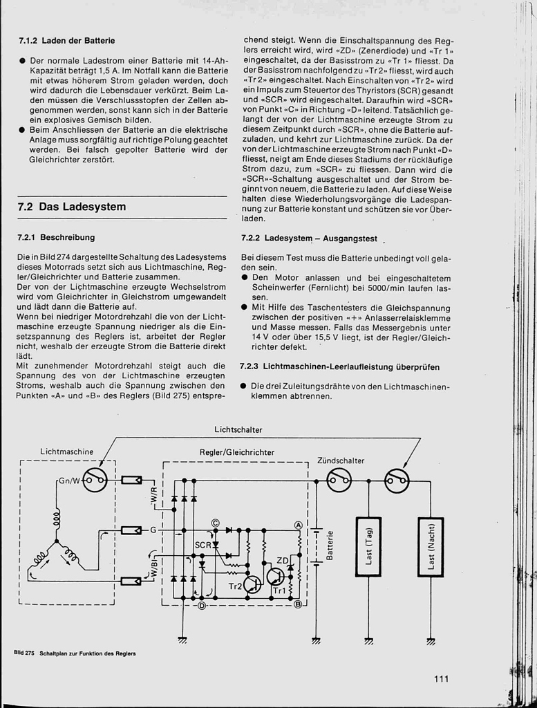

Ich habe hier noch das Rep.-Buch der GSX1100 in Dateiform.
Hier mal die drei Seiten zum Ladesystem ... vielleicht hilft es ja
