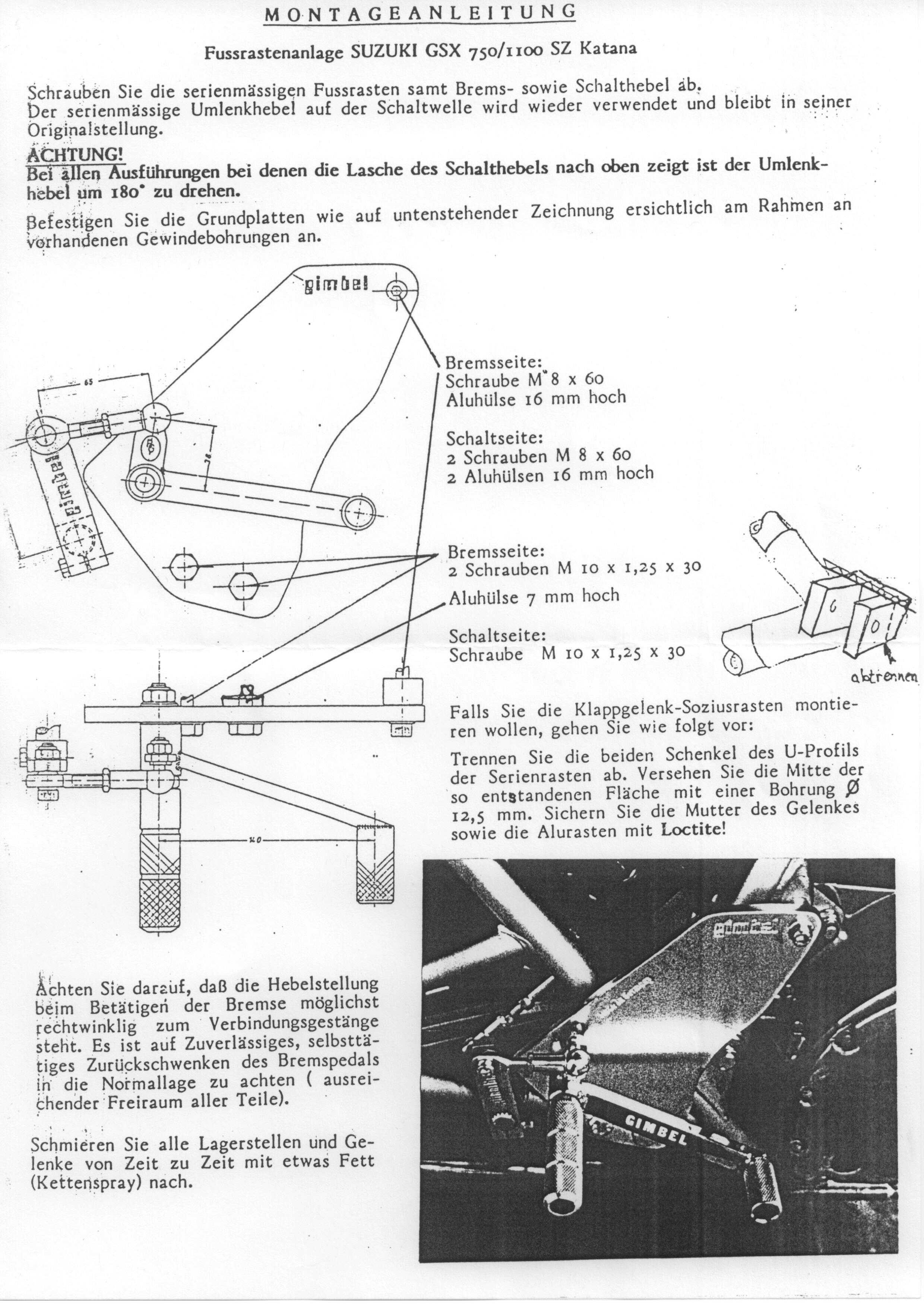

und wenn doch Gimbel Fußrasten müssen die so aussehen
