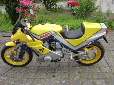

Ich diskutiere gerade mit einem Suzuki Laien.
Frage: ist das hier tatsächlich ein passende Fußrastenanlage für die Katana 750 1983?
Die sieht aus, als tät Sie nicht passen???

Meiner Meinung nach nicht. Meine sieht anders aus.
Gruß Ralla

Bei Ebay treibt sich so n Trollo rum der öfters mal Teile als Katana Teile deklariert die aber von der GS oder der EF stammen. Und bei etlichen hab ich schon gedacht " Ich weiss wie das Teil bei meiner aussieht. So nicht". Vor Kurzen gerade hat der z.B. das Blech mit den keinen Elektrikbrocken angeboten, als passend fuer die 1100er. Und eben dieses Blech hab ich gerade zum Pulkvern gegeben , daher weiss ich genau wie es aussieht. Nicht so. Ich glaube, da versucht einer Katanafreunde zum Kauf zu ködern mit dementsprechenden Preisen, fuer sachen von denen er denkt " Wird schon passen". Was ziemlich uncool ist. Noch uncooler als all die Anzeigen wo nur "Suzuki 1100Katana" drinsteht ( und es bezieht sich auf die Amerikanische Version der GSX1100F die bekloppterweise tatsaechlich diesen Beinamen ab Werk trägt) weil es hier anscheinend aus Absicht passiert. Ebay kann, muss aber nicht gut sein, ich hab mehr als einmal ins Klo gegriffen, das letzte Mal mit nem " guten" Tacho...

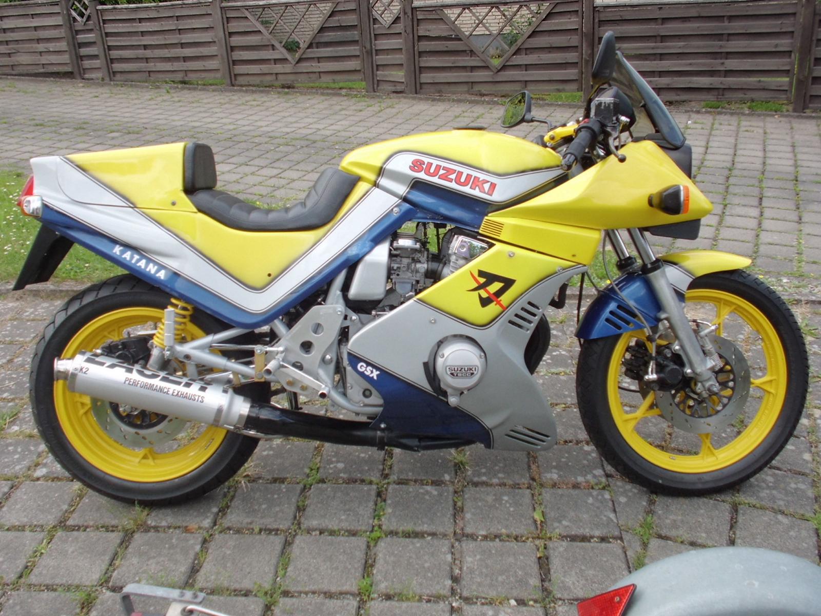

Ja, bei der einen tiefergelegt..für die zweite bruache ich eine rastenanlage

Wenn du die mit den hinteren Fußrasten meinst ist die auch nicht für unsere Katanas !
Die Gimbel Fußrasten halte ich für lange Beine übrigens überhaupt nicht für geeignet.
Gruß Ralla

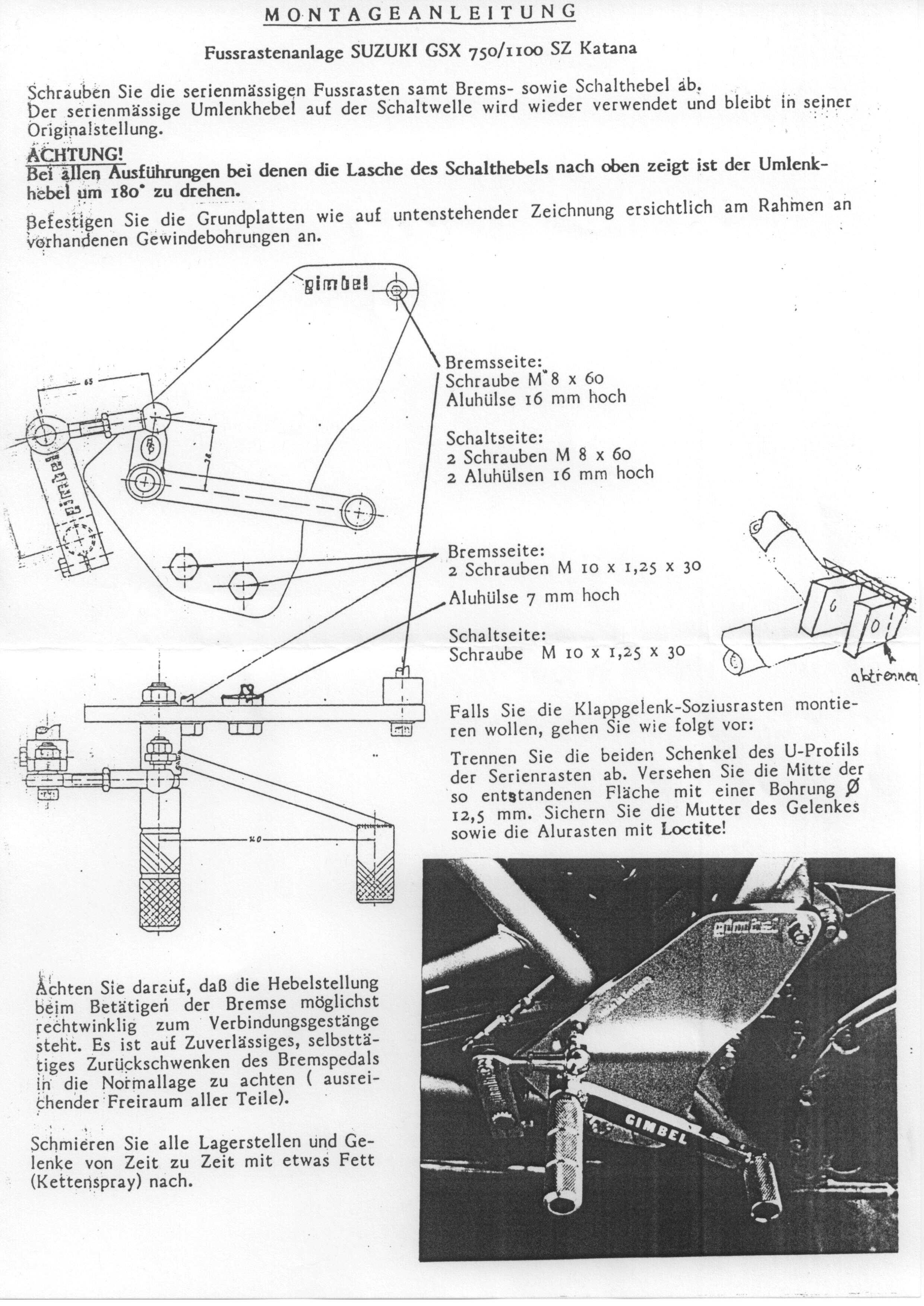

Re: Frage an die 750 Fraktion - Gimbel Rasten
wollte ich auch noch schreiben
wenn du bei der einen schon tieferlegst dann kannst du das mit der gimbel vergessen ;)
für mich absolut nicht fahrbar
und wenn doch Gimbel Fußrasten müssen die so aussehen
