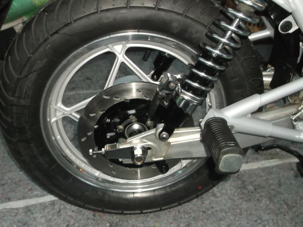

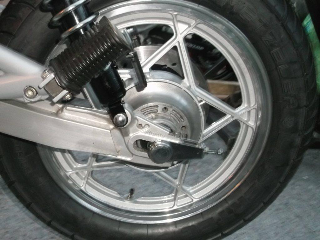

Hinterrad ist wider drin-Naja, provisorisch.
aber es rollt wider auf eigenen Beinen

Hast Du die Hinterradfelge der 750er oder der 1100er verbaut?
In meine 750er Katana hatte ich damals die Felge der 1100er drin ... sah ein bißchen schöner aus, mit dem 130er Rad.
Den Freigabezettel von Suzuki habe ich noch, falls Du den mal benötigen solltest.
Re: Mal was NEU machen
Dank Dir für das Angebot!
Den Freigabebescheid hab ich mal irgendwann bekommen und somit hab ich schon das 11er Rad verbaut.
Mit 130er natürlich.
Ist ein schönes Ballonrad geworden. Mal schauen wie sich die Metzler Bereifung mit dem Lasertec fährt.

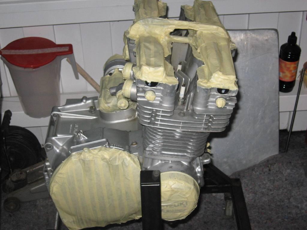

Ich würde den Ölfilterdeckel vielleicht auch demontieren und einzeln lackieren. Denn ansonsten hast Du wahrscheinlich beim nächsten Filterwechsel dort Lackabplatzer.

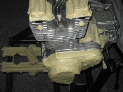

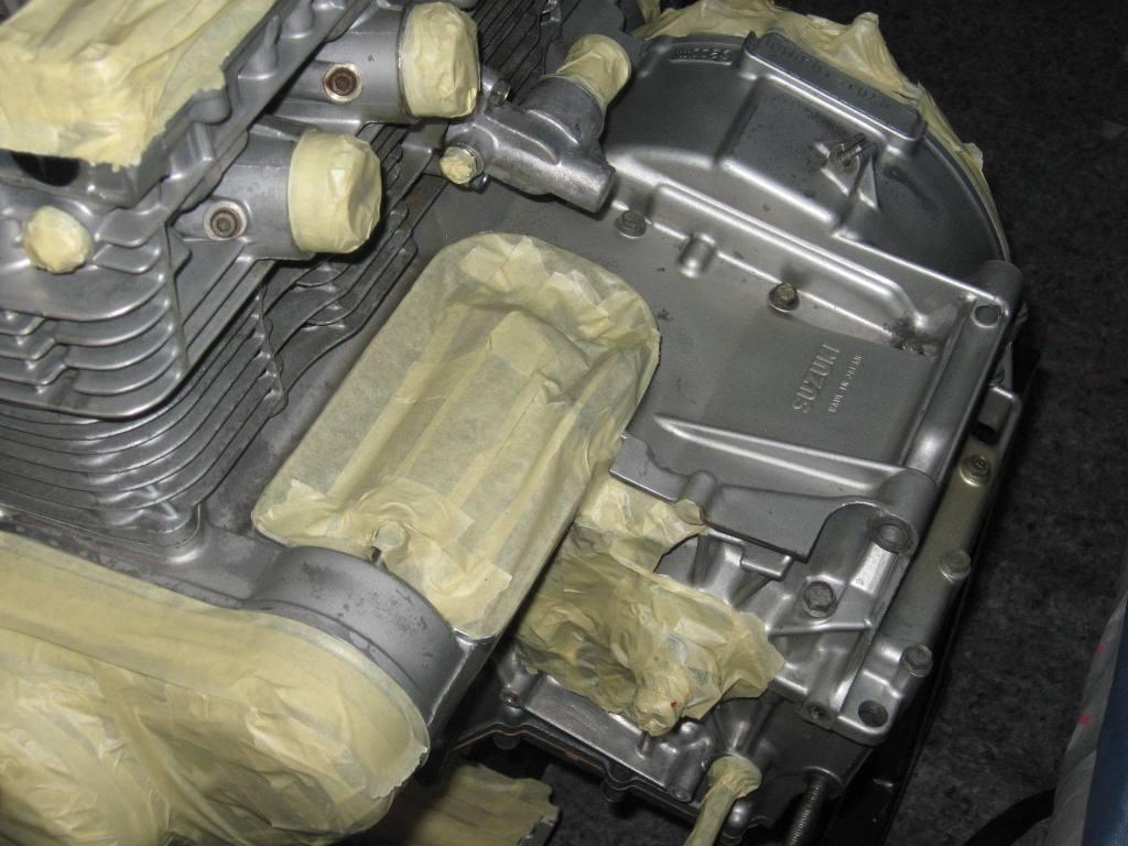

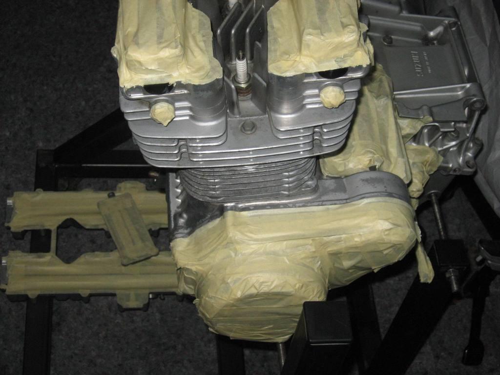

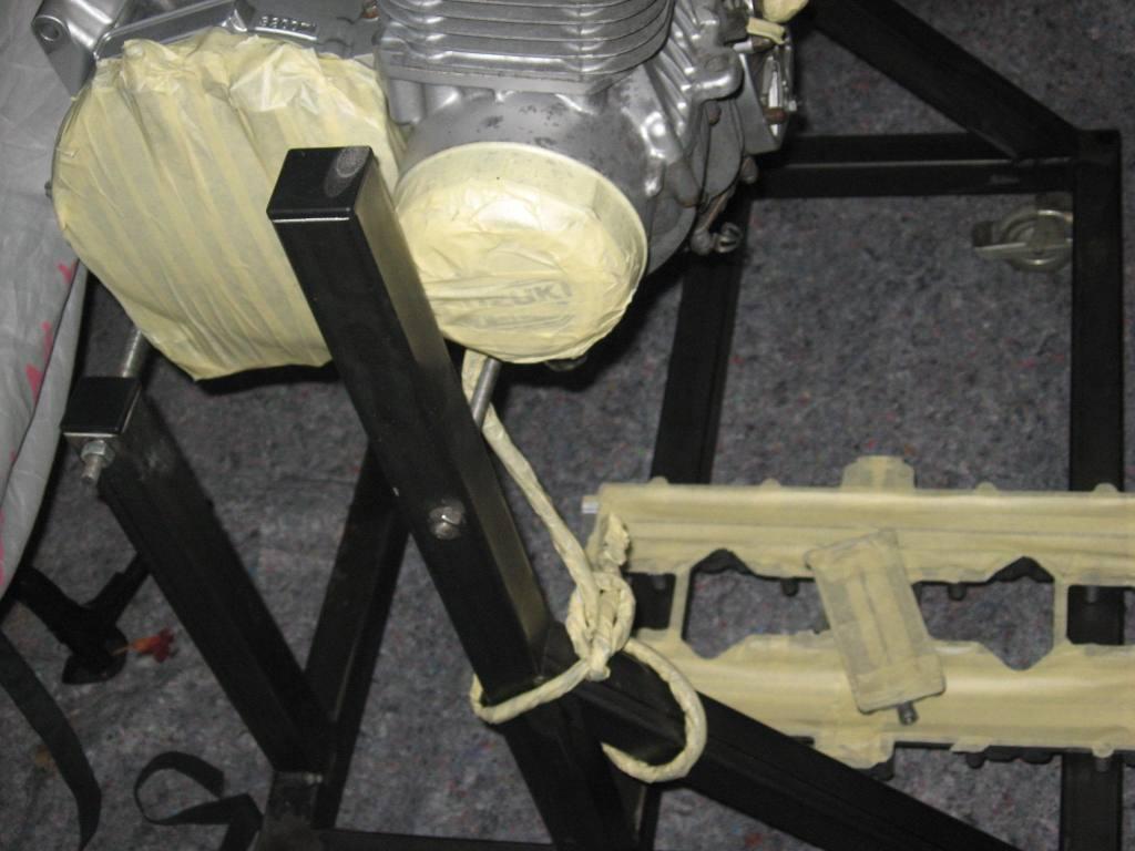

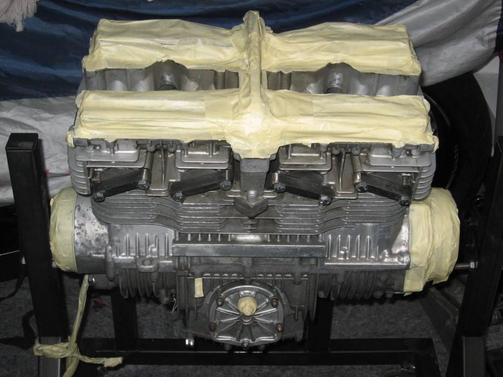

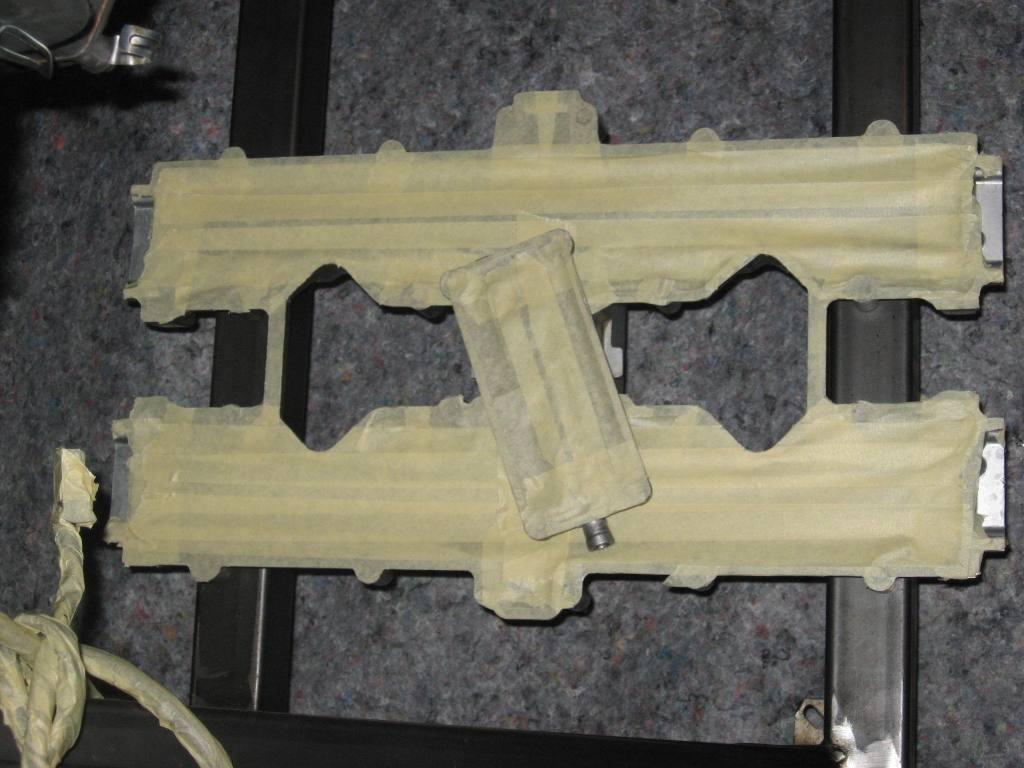

Hab noch Bilder!
Der Motor geht nächste Woche zum Lacker.
Hoffentlich wird das gut
Mehr als alles bestens vorzubereiten geht nicht.
Ventildeckel und Gehäuseentlüftung sind getrennt und alles weitere ist abgeklebt.
Motor steht optimal im Montageständer.
Lacke sind von RH schon besorgt. Silber bis 800°C stabil und Klarlack ist extra für Motoren.
Kann ich noch was vergessen haben

Danke für den Tipp.
stimmt.
Werde ich noch machen.
