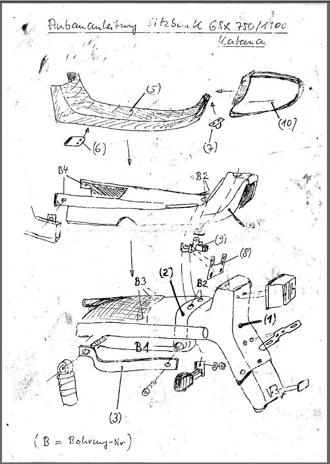

kann jemand Fotos posten, wie die Speer Sitzbank befestigt wird?
Irgendwie passen die Einzelteile, die ich habe, alle nicht zusammen. Wie wird das Heckteil z.B. mit dem Plastikschutzblech verbunden? :roll:
Da ich noch nie eine angebaut habe, bin ich auf Eure Hilfe angewiesen. Ich denke, Fotos würden am meisten bringen.

Ich schaue heute abend mal in mein Foto-Archiv. Da habe ich bestimmt noch Bilder von der Montage des Speerhecks.
Da habe ich auch noch eine Bleistiftskizze als Montageanleitung von Speer.
Aber schon mal soviel ... Am Rahmenheck wird ein U-Bügel angeschraubt, an dem wiederum von unten das Schutzblech und von oben das Heckteil verschraubt ist. Dieser Bügel wird an den vorderen beiden Löchern, der originalen Schutzblechbefestigung, verschraubt.
Dieses Loch meine ich ...

Hier schon mal die urige Anbauanleitung von Speer ...
Mehr finde ich momentan leider nicht. Das heisst, ich müsste mal die alten Fotos rauskramen. Da könnten noch Aufnahmen dabei sein ... die könnte ich dann scannen.
