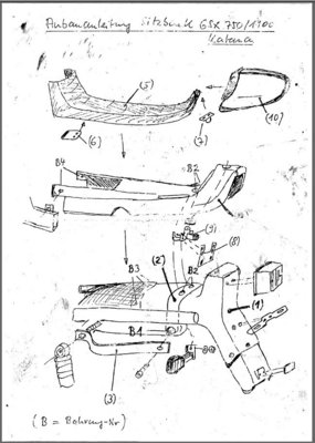

Da habe ich auch noch eine Bleistiftskizze als Montageanleitung von Speer.

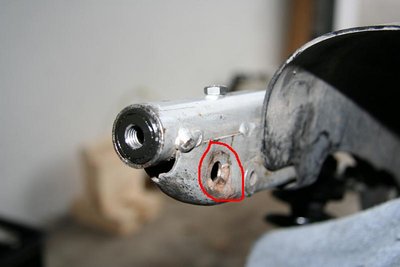

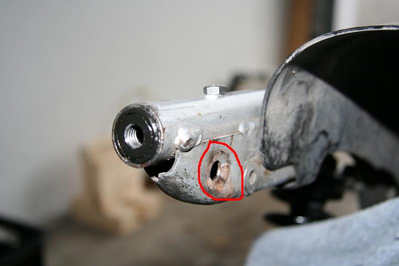

Aber schon mal soviel ... Am Rahmenheck wird ein U-Bügel angeschraubt, an dem wiederum von unten das Schutzblech und von oben das Heckteil verschraubt ist. Dieser Bügel wird an den vorderen beiden Löchern, der originalen Schutzblechbefestigung, verschraubt.
Dieses Loch meine ich ...

Ah ja,
vielen Dank. Hoffe, Du findest noch mehr.

Hier schon mal die urige Anbauanleitung von Speer ...
Mehr finde ich momentan leider nicht. Das heisst, ich müsste mal die alten Fotos rauskramen. Da könnten noch Aufnahmen dabei sein ... die könnte ich dann scannen.
Aber vielleicht hat ja noch jemand anders was passend parat.
